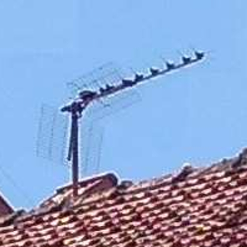

-J'ai une seul antenne sur le mât, comme tu le verras sur la photo il y a un panneau qui se barre un peu mais ce n'est pas d'aujourd'hui et tous fonctionnais jusque là.

invité3 a écrit: il y a un panneau qui se barre un peu mais ce n'est pas d'aujourd'hui et tous fonctionnais jusque là.
C'est cela qui est le plus étonnant. :D
Il n'y a pas que le panneau supérieur qui est en mauvaise posture, le panneau inférieur qui devrais être a 45°, est a la verticale en buté contre le mat.

Messagepar kiki37 » 07 Aoû 2016 20:18
Au vu de l'agrandissement fait par Bernard, il me parait urgent d'intervenir avant que quelqu'un ne prenne les réflecteurs - apparemment détachés - sur la tête :shock:
De plus, actuellement le fonctionnement de cette antenne est fort compromis :(

L'émetteur de Vaux n'est pas visible de chez moi, le réflecteur a peut de chance de tomber, il est simplement plier et au pire des cas il tombera dans mon jardin, car l'antenne et dans la partie descendante du toit côté jardin.
