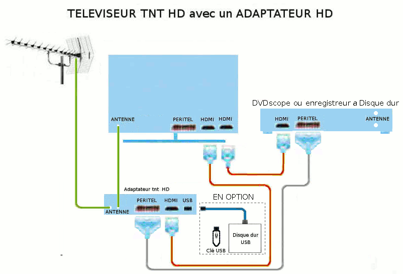

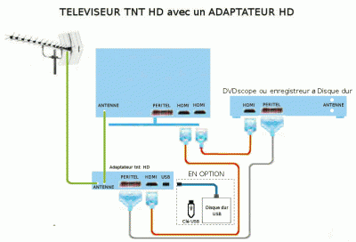

Voilà comme "letmoi" dans son message http://www.tvnt.net/forum/adaptateur-pour-graveur-sony-rdr-hxd870-t36403.html posté le 06/04/2016 j'ai le problème de ce lecteur/graveur Sony TNT non HD §
J'ai donc , suivant les instructions de ce post, acheté un adaptateur CGV ETIMO 2 que j'ai connecté exactement selon le shéma indiqué dans la discussion par kiki 37 à savoir ( cf plus bas )
mais 2 problèmes :
1- il faut laisser le décodeur allumé pour regarder la télé sinon l'image " Pixélise "
2- ( le plus génant) mon téléviseur ne reconnait plus mon lecteur graveur Sony
ou est le problème :?:
merci

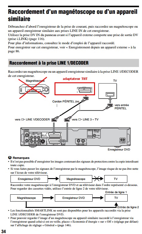

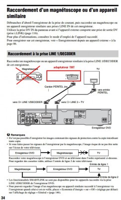

Messagepar julien74 » 18 Avr 2016 17:25
Tu dois raccorder la péritel du CGV sur la péritel "LINE 1 DECODER" du Sony.
Sur la télécommande du graveur Sony, tu dois appuyer sur la touche P+ ou P- jusqu'à sélectionner la chaîne "AV1" ou "AV2" de manière à enfin avoir l'image provenant du CGV. :wink:

Messagepar BeetleJuice8383 » 19 Avr 2016 11:42
http://pdf.crse.com/manuals/3113760221.pdf
Re Bonjour
Impossible d'accéder à cette fameuse chaîne sur mon lecteur graveur SONY qui se nommerait : line 1, EXT , AV1 ou 2...
aux pages 12 et 13 du manuel d'utilisation de ce lecteur il y a un descriptif de ma télécommande .
Elle est affreusement complexe :roll:
Quand j'utilise la touche INPUT (6) j'ai une séquence de 4 événements :
1- pr xxx
2- D xxx avec , suivant la chaîne , son nom à l'écran
3- LINE 2 qui , 1 seconde après, s'accompagne d'un " STEREO" juste en dessous
mais l'écran reste désespérément noir et d'utiliser les autres fonctions : TV /DVD/ HDD n'y fait absolument rien :(
je n'y comprends plus rien --|--
Merci pour votre aide :Couc:

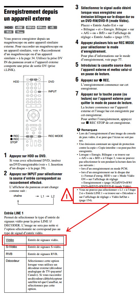

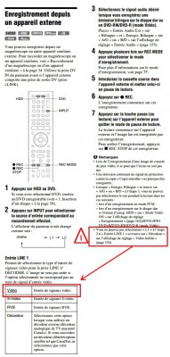

Il faut que tu suives les instructions données page 86 et 87
avec les branchements suivants:
Messages: 46016
Re: adaptateur pour graveur Sony RDR-HXD870
Messagepar BeetleJuice8383 » 19 Avr 2016 18:33
Bonjour kiki37
Je viens de faire la manip et tout marche Nickel :D
