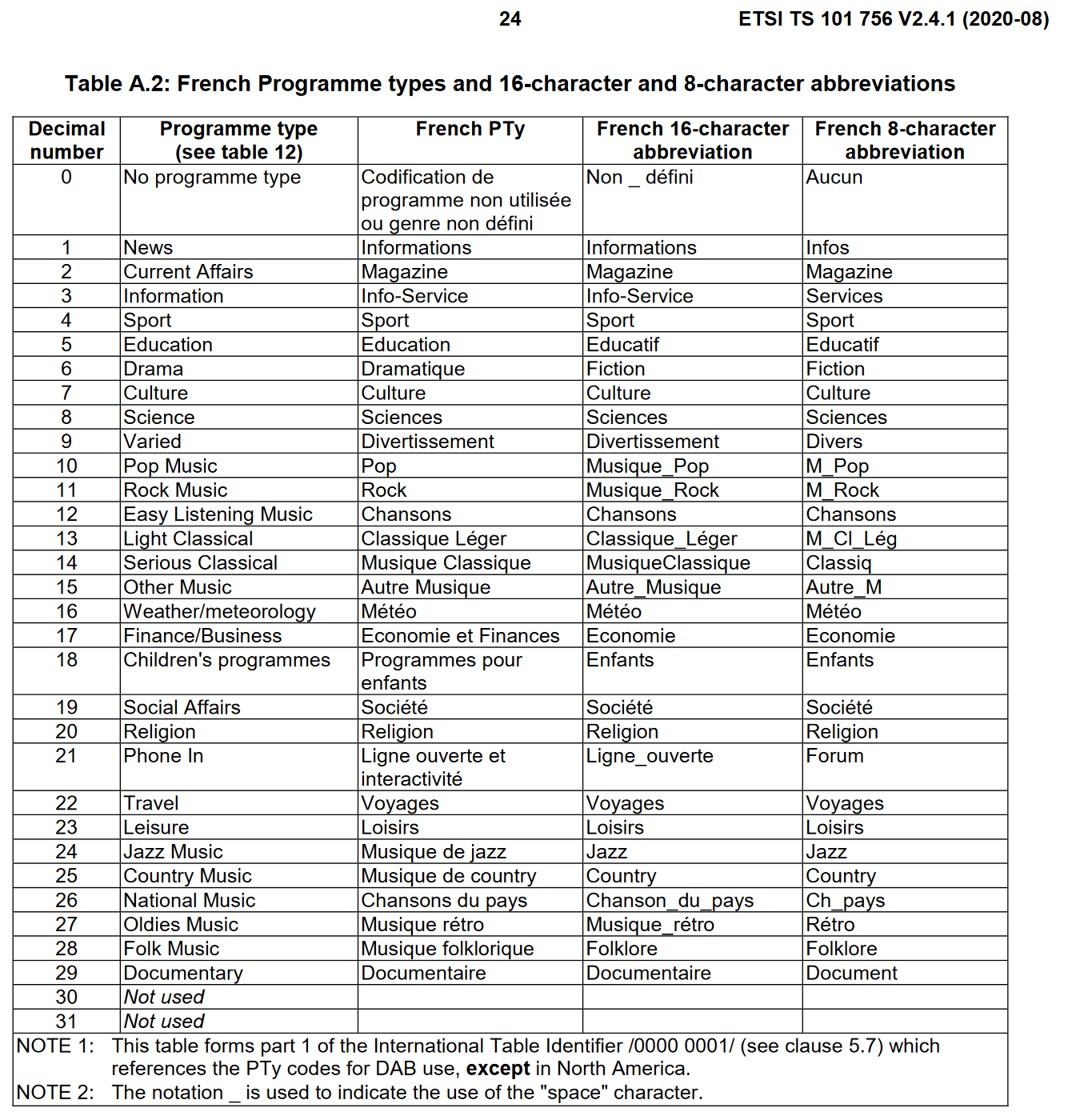

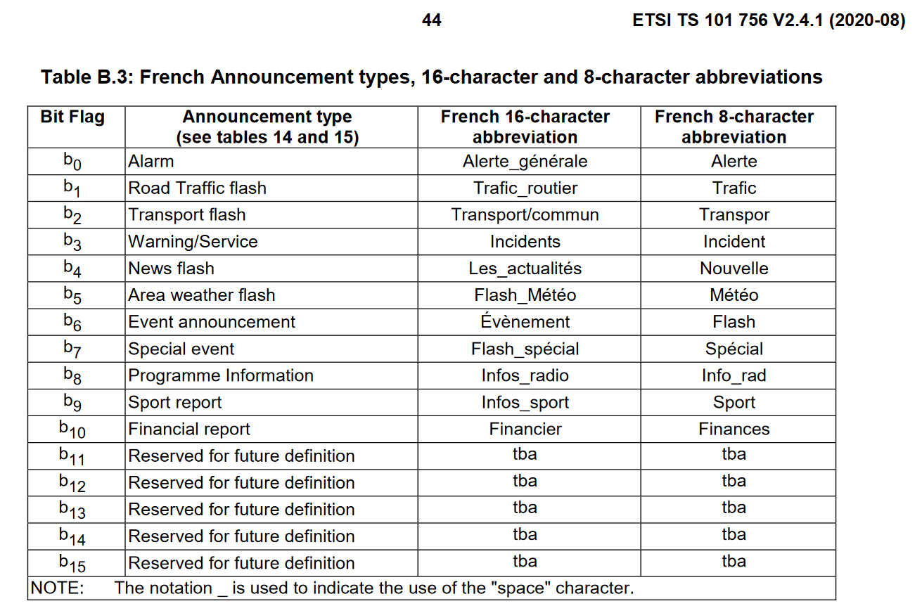

Attention c'est pas exactement comme en FM :wink: (en fait le DAB est plus complet et plus précis)
En DAB+ on retrouve tout d'abord le PTY comme on le connait en FM. Ce champ PTY va définir le TYpe de Programme (Info, Sport, Culture, Divertissements). En FM, comme en DAB, il est assez rare en France, a ma connaissance seules des associatives et des petites locales commerciales l'ont activées en FM, et des petits réseau comme Melody en DAB+. En FM comme en DAB, ce champ peut être fixe ou dynamique en fonction de l’émission.
Mais ce PTY n'a rien a voir avec le TA comme on le connait en FM, ni comme ce logo "INFO" en DAB+.
Pour la FM, le flag TA va de pair avec le flag TP et les 2 sont diffusé dans les trames du groupe 0A (avec le PTY, et surtout le PS, qui est le nom de la radio tel qu'il s’affiche sur le poste).
Le flag TP sert a indiquer que la radio diffuse parfois des flash info trafic (dans les faits il est activé sur la plupart des stations, car certains autoradios sautent les radios qui ne le diffusent pas), et le flag TA sert a indiquer qu'une annonce info trafic est en cours (et donc si la fonction est activée, l'autoradio va mettre son CD ou MP3 en pause pour basculer sur la radio).
En DAB+ il y a le même principe, mais pas que pour le Trafic. Au niveau du multiplexeur tout d'abord, il y a un indicateur qui indique quelles sont les annonces que supporte la station (ça peut donc être le trafic ou un flash info, mais aussi un bulletin météo, sportif, ou des alertes générales), équivalent du TP du RDS. Ensuite au niveau des métadonnées de chaque station (avec le DLS et le Slideshow) on va retrouver l'état du flag en lui même, équivalent du TA du RDS.
A noter que pour les PTY dynamique en DAB+ c'est un peut le même principe, il y a un flag au niveau du multiplexeur pour indiquer que la station a PTY Dynamique, puis la valeur de ce PTY est définie au niveau des métadonnées de la station. Dans le cas d'un PTY fixe, il est défini directement au niveau du multiplexeur (avec le nom de la station).
Les tableau en capture sont extrait de la norme ETSI TS 101 756 (https://www.etsi.org/deliver/etsi_ts/10 ... 20401p.pdf), en page 24 (PTY) et 44 (Annonces)
