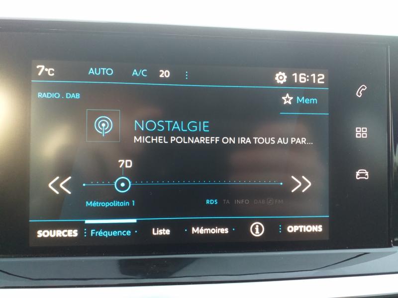

Je me pose une question qui doit avoir une réponse au sujet du logo commercial des radios affiché sur les récepteurs .
Depuis jeudi sur Clermont-Fd nous avons le Mux Métropolitain M1 7D qui diffuse entre autres Nostalgie , ChérieFM et NRJ .

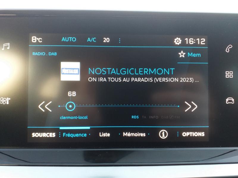

Et depuis mi Juillet sur le mux Local 6B de Clermont il y a également Nostalgie Clermont , ChérieFM Auvergne et NRJ Clermont .
J'ai constaté que sur ces 3 radios diffusées sur le M1 le logo n'apparaît pas alors que sur les 3 radios du Local les logos sont bien présents .

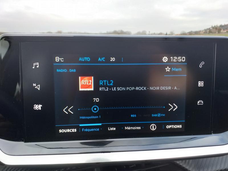

Sur les autres radios du M1 les logos sont bien présents sauf Airzen Radio par exemple là avec RTL2 :
Est-ce que les 3 radios n'ont pas le même code sur le M1 que sur le local ?
Est-ce identique ailleurs sur le M1 dans un secteur par exemple où il n'y a pas ces 3 radios sur un Mux Local ? :gratt:

En effet NRJ, Chérie FM et Nostalgie, mais également RFM et Europe 2, ont un identifiant différent sur les mux métropolitains de celui utilisé sur le mux locaux et en FM.
C'est pour privilégier le programme local, mais forcément la bascule DAB<>FM ne se fait pas sur le programme national (a moins que les linkages aient été enfin activés).

Sur les autoradios l'affichage des logos se fait en fonction du Country code etendu (E1 en France), du country code (F en France) et du Service Id (Fxxx en France). voir le premier post de ce fil où l'on retrouve ces infos.
sur le multiplex national on a de nouveaux Services Id qui ne sont pas gérés par ton autoradio. d'où pas de logos.
il faudrait que tu vois avec ta marque de voiture s'il n'y a pas une mise à jour de leur firmware permettant de gérer les logos des radios les plus récentes.
