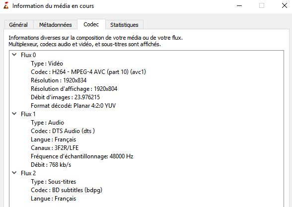

juste pour info, comment puis-je le savoir ?
dans le "détail des propriétés" du fichier, il annonce :
vitesse de transmission : 1500 Kbits/s
Chaînes : 6
Taux d'échantillonage audio : 48 kHz
6 chaines = DTS ?
pourquoi VLC le lis dans pb avec le son sur mon PC ? sûrement car la carte son (la puce en fait ...) est 5.1 ?
mais il est capable de le sortir dans le casque en qualité stéréo ???
tout comme mon lecteur DVD de salon qui permet d'envoyer n'importe quel DVD 5.1 en stéréo dans ma chaine audio ? ( il faut sélectionner un truc genre "PCM" dans les propriétés audio, ce que j'ai essayé de faire également dans l'akira, mais il ne veut rien savoir ...)
merci en tous cas
Edit : en PJ les propriétés du fichiers données par VLC, c'est effectivement du DTS ... il n'y a donc pas moyen de le "convertir à la volée" en stéréo par l'akira ?

Messagepar Steamboy » 21 Déc 2015 23:02
L'Akira comme 99% des décodeurs TNT ne sont pas compatibles avec le codec DTS car il est protégé par un brevet coûteux.
Pour avoir du son il faut convertir la piste DTS en AC3, voici 2 méthodes pour t'aider à faire cette opération qui se fait rapidement :
- http://www.mangaluxe.com/multimedia/tutoriel/mkvdts-mkvac3.php
- http://www.team-aaz.com/forum/les-tutoriels/convertir-du-dts-en-ac3-t386.html
Ou alors il faut posséder un ampli home cinema.
Bonne soirée et bonnes fêtes de noël :wink:
