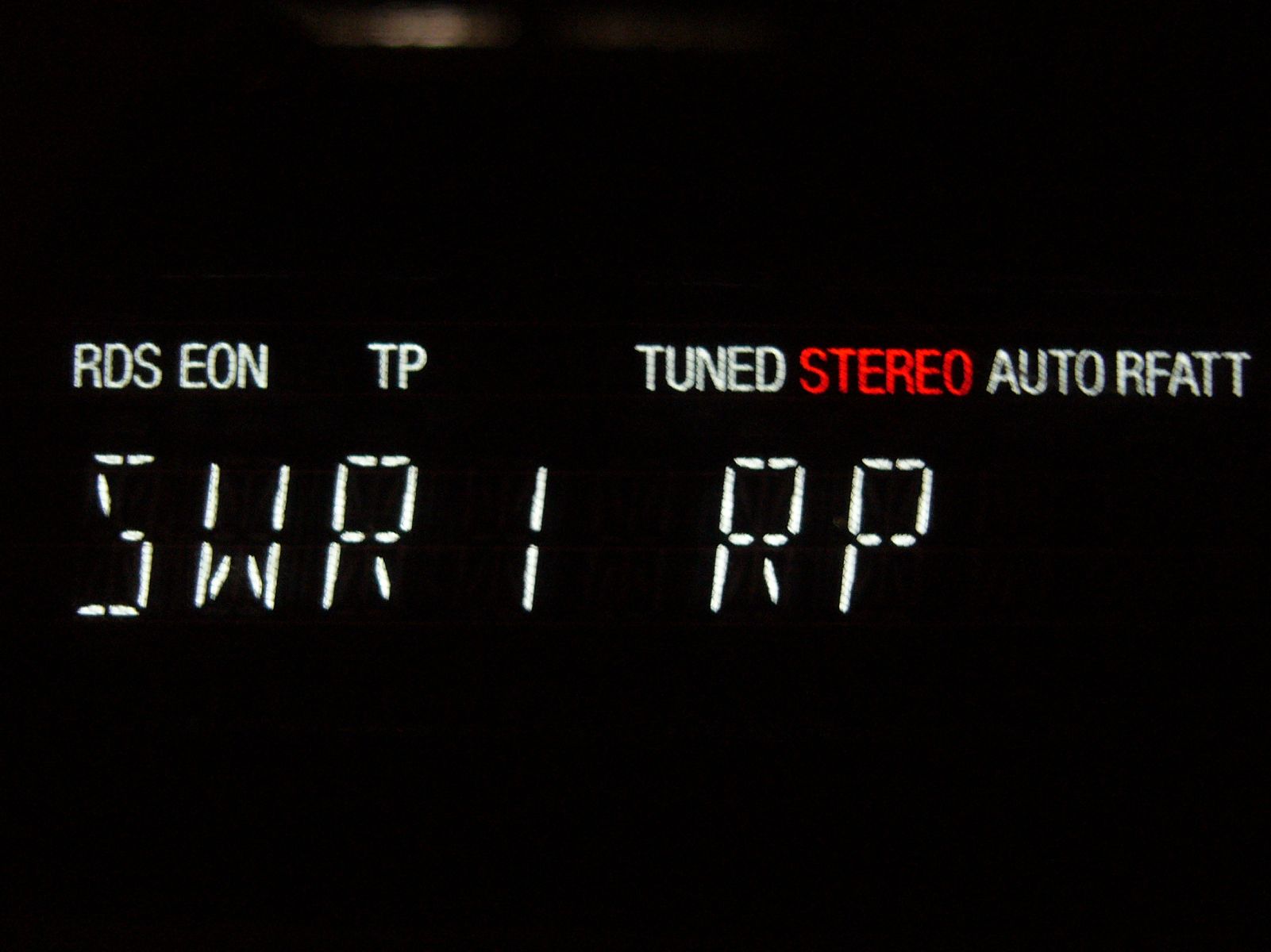

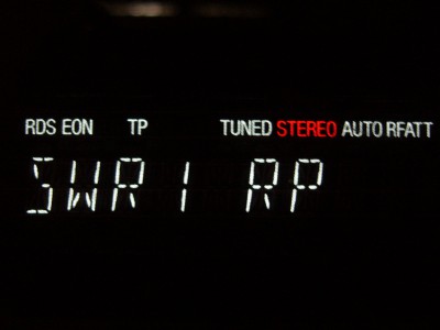

Chris a écrit:(*) Pas pu l'avoir avec RDS ; si quelqu'un saurait de quel émetteur il s'agit, ça m'aiderait. Je ne parle pas allemand, mais ce que j'ai pu comprendre c'était "SVR", j'ai présumé que c'était SWR prononcé à l'allemande. Et vu la distance, c'était forcément un émetteur de puissance...
Il doit très certainement s'agir de SWR1, émetteur de Haardtkopf, 50 KW.

L'affichage RDS de SWR 1 sur 97.7 donne çà (voir photo). Je la capte assez souvent chez moi au nord de l’Yonne en plan horizontal.

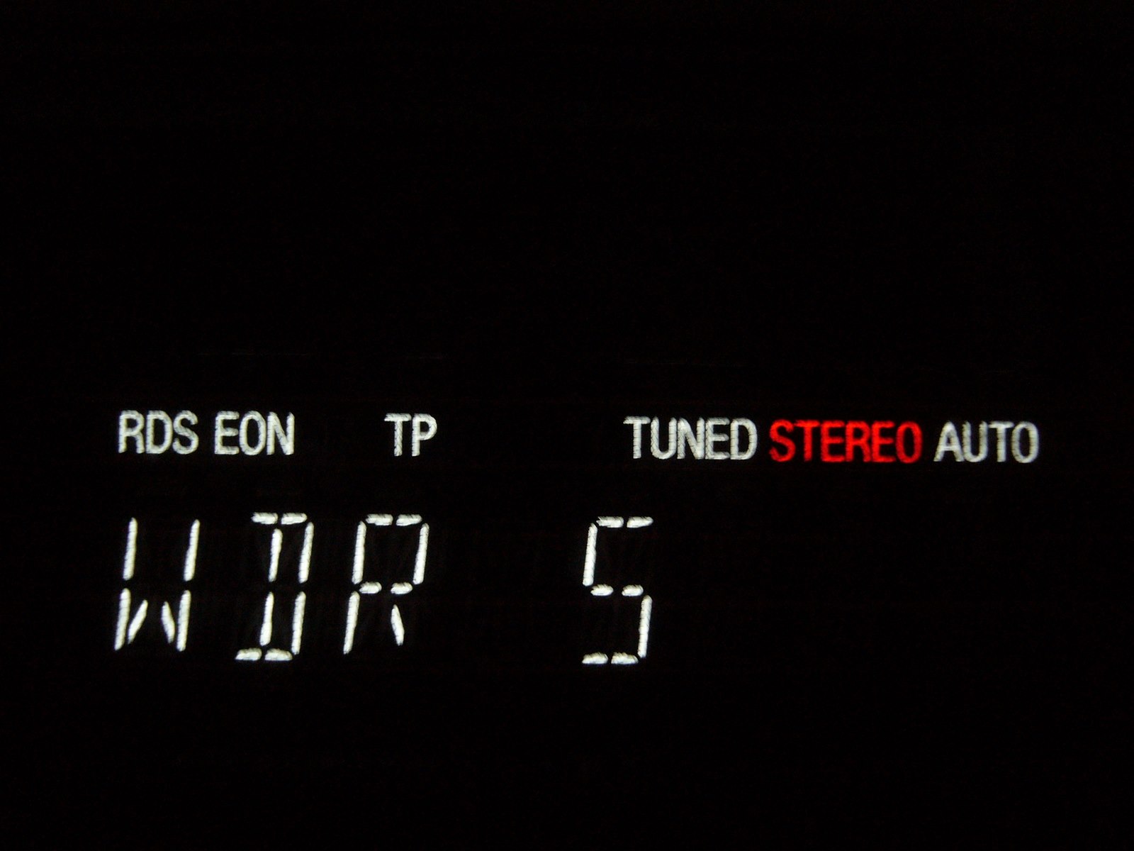

Messagepar TOTOPHE » 10 Juin 2016 10:49
Ce matin avant 10h, les radios allemandes étaient au rendez-vous, par exemple:
WDR 5 sur 88.8 mhz

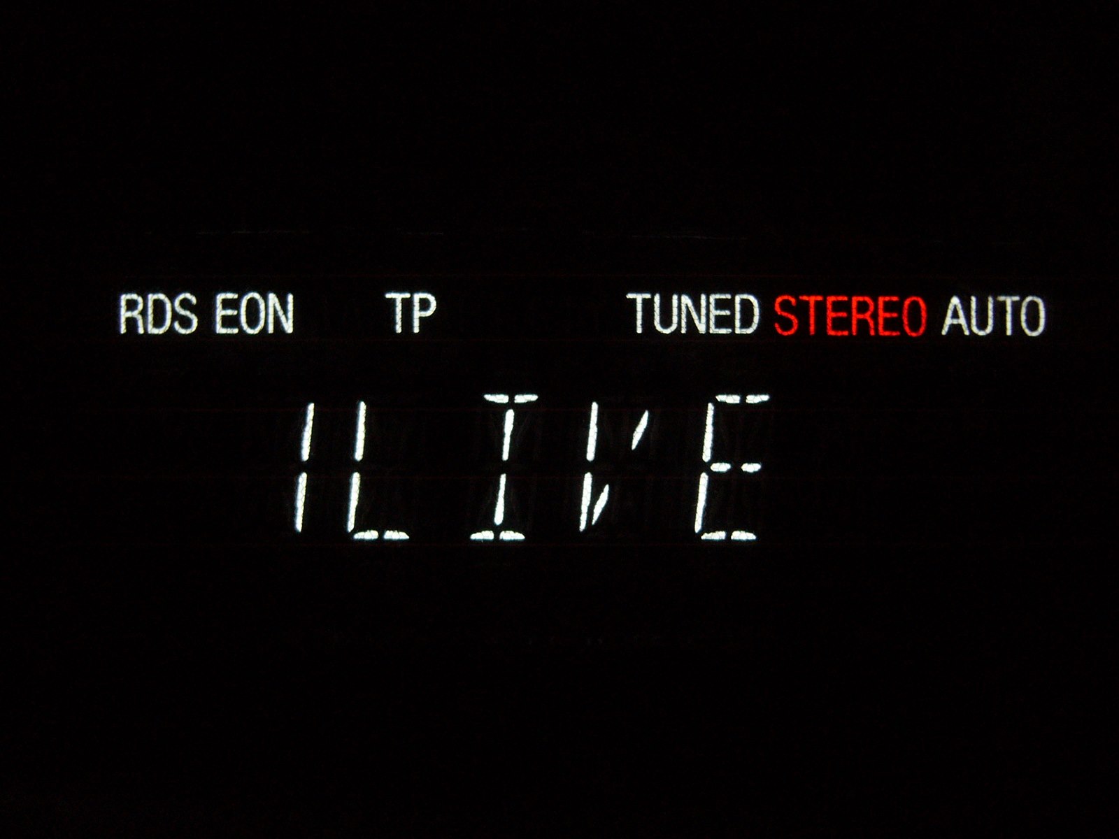

EINS LIVE sur 106.7 et 107.9

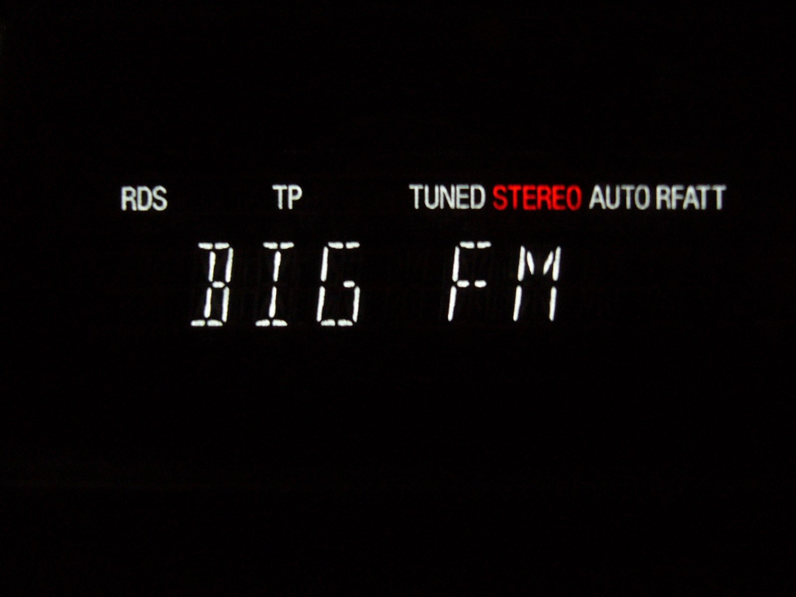

BIG FM sur 104.9

WDR 5 ( 88.8).JPG -->
BIG FM (104.9).JPG -->
Eins Live (106.7 et 107.9).JPG -->
