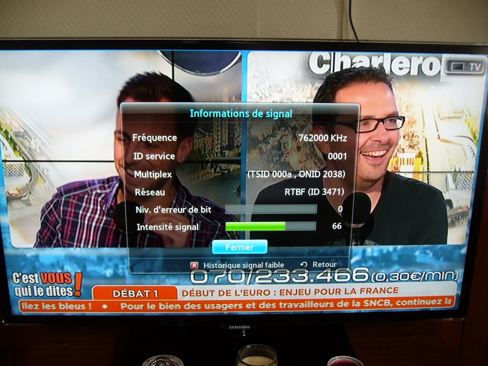

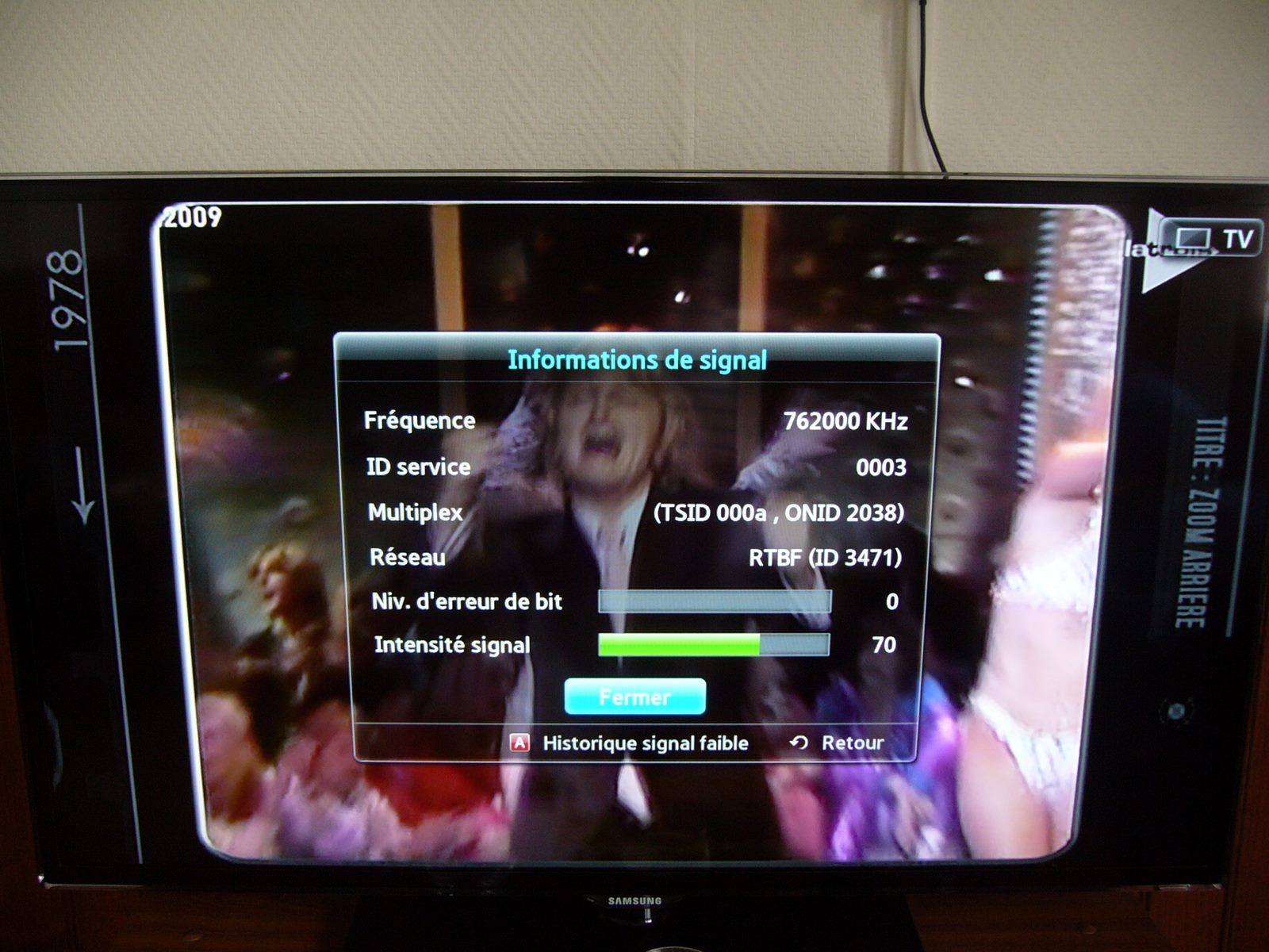

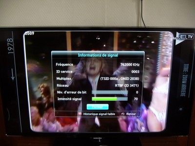

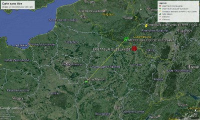

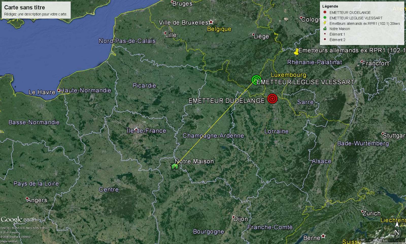

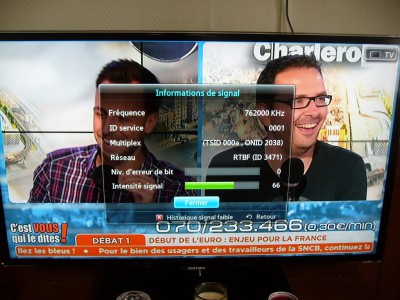

Un peu en retard pour la réponse... travail oblige.Merci Christophe pour tes compliments sur mes réceptions -oM .Quand tu auras mis ton antenne FM en extérieure de plus sur un rotor, tu feras très certainement une bonne différence dans tes réceptions et si tu peux y mettre un petit amplificateur comme moi, se sera encore mieux :D
En ce qui me concerne, j'ai mis aussi mon antenne UHF Métronic réf: 415022 sur rotor, c'est comme çà que de temps à autre j'arrive à capter l'émetteur de Léglise Vléssart à 243kms de mon domicile notamment le canal 57 (chaînes belge).

Non ce n'est pas étonnant que Totophe puisse capter la Belgique a 243 km sur le canal 57. Ce n'est bien sûr pas en réception permanente mais il est fort possible que cette réception se représente un jour ou l'autre de manière tout aussi surprenante. Tout n'est pas connu dans la propagation. On parle fréquemment de couloir d'ondes et c'est vraisemblablement ce qu'il y a. Ce n'est bien sûr pas de la propagation normale. Mais contrairement à l'émetteur du canal 24 de Luxembourg tourné vers la Belgique, celui de Léglise est omnidirectionnel et est présenté comme étant à 100 Kw.
