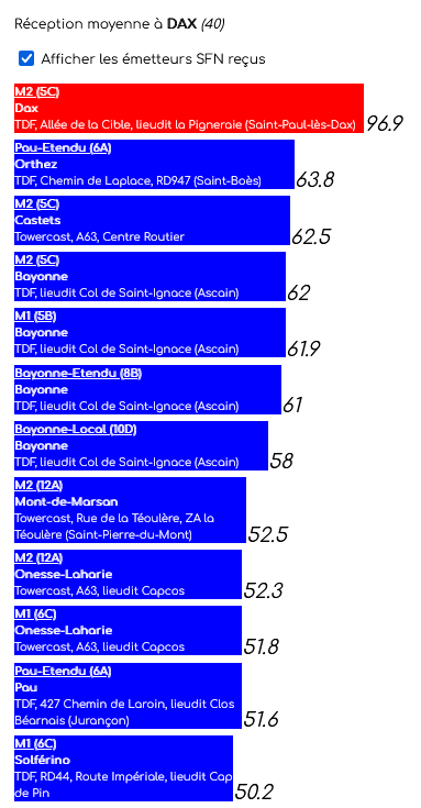

En attendant, d'après les simulations, La Rhune est captable en réception outdoor :
Vu 534 fois
Avec un aileron de requin non adapté, ou même l'exemple cité de l'antenne d'origine de ma Peugeot, impossible de capter ces muxs à ce niveau de réception, c'est certain.
En indoor, il ne faut même pas y compter...
Fabien
