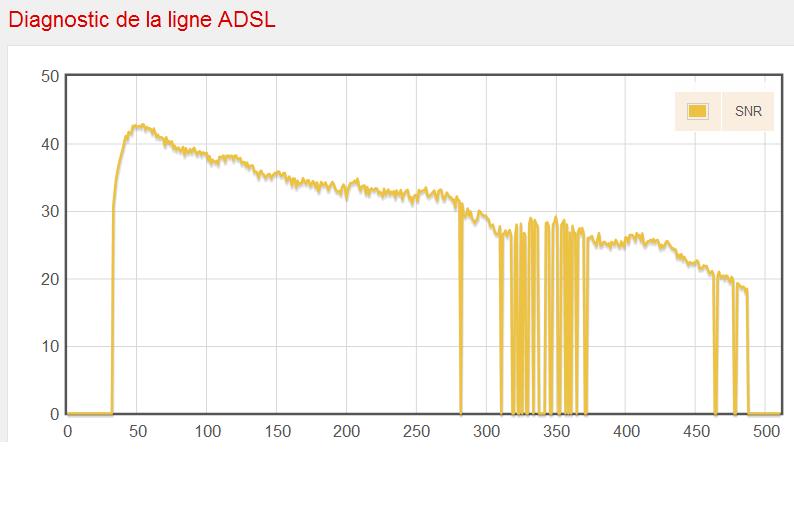

L'ADSL perturbe fort peu la radio diffusion quand on est assez loin d'un NRA l'inverse n'est pas vrai.
SNRadsl.jpg -->
