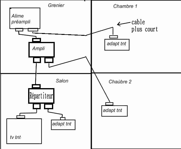

Tu as des cables neufs alors tu peux faire comme tu veux, mais pour un meilleur résultat, l'ampli se mets le plus en amont possible. Je l'aurais mis à la place d'un répartiteur au grenier en utilisant une sortie pour le salon et l'autre pour tes chambres .
Le répartiteur récupéré serait destiné à tes 2 sorties du salon sans descendre de cable supplémentaire. C'est pas une question de principe mais de qualité de signal au final.

Les cables sont neufs en effet, du 17VATC.

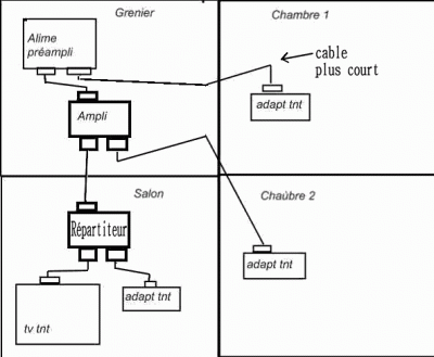

Mais je comprends toujours pas trop, peut etre que l'on s'est mal compris, voici mon installation actuelle:
Voilà ce que je pensais faire, avec, suivant les besoins, un ampli plutot qu'un répartiteur :
Tu me conseilles de mettre mon ampli le plus en amont possible, ce que je comprends, mais tu me dis d'utliser une sortie vers les chambres, mais il me faut 2 sorties pour les chambres :

Le premier préampli venu multiplie la puissance reçue par au moins 100.
Un TV marche correctement avec des signaux dans un rapport d'au moins 1000
Dés lors la distribution en aval d'un préampli est tout sauf critique.
Inutile de se prendre la tête a l'optimiser électriquement au demi dB.
Soit on ramène tous les câbles en un même point sur un unique distributeur.
Soit on minimise le coût des câbles en disséminant des répartiteurs au mieux.

Avec un schéma on voit tout de suite. J'avais cru comprendre que tu avais des répartiteurs en cascade pour tes chambres.
Tu peux faire comme tu pensais avec un ampli réglable du fait que tu le possèdes déjà, mais probablement qu'un simple répartiteur aurait suffit.
edit : j'ai vu dans ton autre post que le signal reçu ètait juste avec préampli. dans ce cas tu peux faire comme le shéma que j'ai fournit. Si c'est encore juste il faudra une antenne plus performante.

Messagepar nonob » 29 Mar 2011 06:50
Bonjour :)
Ok, c'est bien ce que je pensais.
J'ai finalement opté dans un premier temps pour un répartiteur 2 voies en bas.
Ca a l'air de fonctionner sans pb:
