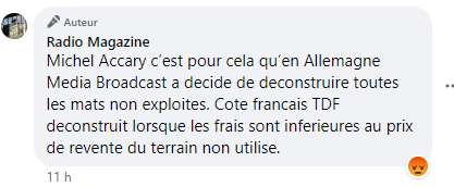

Sur la page facebook Radios Magazine il est dit dans un commentaire :
Vu 858 fois
La donnée "prix du foncier à la revente" entrerait donc, en toute logique, en ligne de compte dans la balance.

Re: Ancien émetteur AM TDF Clermont Ennezat (63)
Messagepar Mario78 » 25 Aoû 2022 09:40
lynerskyn a écrit:Bonjour,
Merci pour ces précisions et liens très intéressants :wink:
Oui c'est encore un critère de plus .
