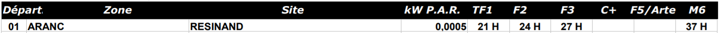

Voici de nouvelles photos d'anciens réémetteurs analogiques de l'Ain !
Premièrement, voici celui d'Aranc, entre, qui couvrait le hameau de Résinand.
Il est tout simple : briques d'émission et panneaux UHF pour la reprise du Pilat. Mais une chose qui m'a surpris, c'est qu'il émettait M6 (37 H) en plus de TF1 (21 H), France 2 (24 H) et France 3 Rhône-Alpes (27 H) ! Alors que pourtant le hameau n'est pas très grand et que dans ce genre de patelins en plein Bugey, seules les 3 premières chaînes sont émises !
Paint.png -->
Extrait du fichier PDF "emet-tv" de Thierry Vignaud, regroupant tous les anciens émetteurs analogiques autorisés.
