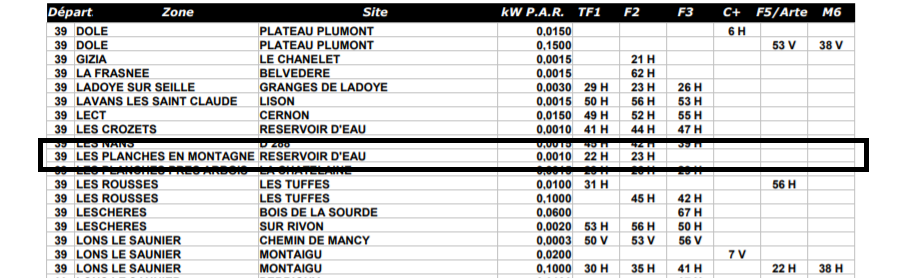

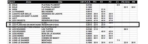

Gaël01 a écrit:Il diffusait donc TF1 (22 H), France 2 (23 H) et France 3 Franche-Comté (? H) avec une puissance d'1 W.
Sur mon ancien listing officiel du CSA (avant l'arrivée de la TNT en 2005) j'ai pour Les Planches dans le Jura aussi TF1 canal 22, France 2 canal 23.

Messagepar marceljack » 18 Aoû 2020 07:24
Diffuser sur 2 canaux adjacents en analogique (surtout en norme L) n'était pas possible sans problème (son du canal adjacent inférieur dans l'image notamment). Difficile de croire qu'ils aient fait ce choix ...

Messagepar kiki37 » 18 Aoû 2020 09:28
Il y a certainement une erreur dans ce tableau :(

Messagepar julien74 » 18 Aoû 2020 19:40
Est-ce qu'à faible puissance sur un réémetteur artisanale comme ça il ne serait pas possible que le co-canal UHF puisse fonctionner en TV analogique?
