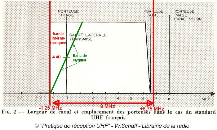

Messagepar marceljack » 20 Aoû 2020 13:46
kiki37 a écrit:
marceljack a écrit:.Beaucoup plus problématique en norme L avec une porteuse son AM à + 6,5 MHz pour une même largeur de canal de 8 MHz et un "talon" de 1,25 MHz au lieu de 0,75 MHz.
Cette image es fausse, car elle impliquerait un débordement de plus de 1,5 MHz dans le canal adjacent inférieur.
En réalité à l'émission la bande latérale inférieure n'est pas "atténuée" mais tronquée net à -1,25 MHz (-0,75 en norme B/G).
C'est dans le récepteur que la bande latérale tronquée est atténuée par le "flanc de Nyquist" qui place la porteuse image à -6 dB de manière à ce que les fréquences vidéo de 0 à 1,25 MHz ne soient pas suramplifiées.

Messagepar kiki37 » 21 Aoû 2020 09:36
marceljack a écrit:C'est dans le récepteur que la bande latérale tronquée est atténuée par le "flanc de Nyquist" qui place la porteuse image à -6 dB de manière à ce que les fréquences vidéo de 0 à 1,25 MHz ne soient pas suramplifiées.
Dans le même bouquin (mais peut-on s'y fier ? :( ) cette courbe de réponse d'un récepteur de télévision
