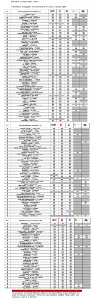

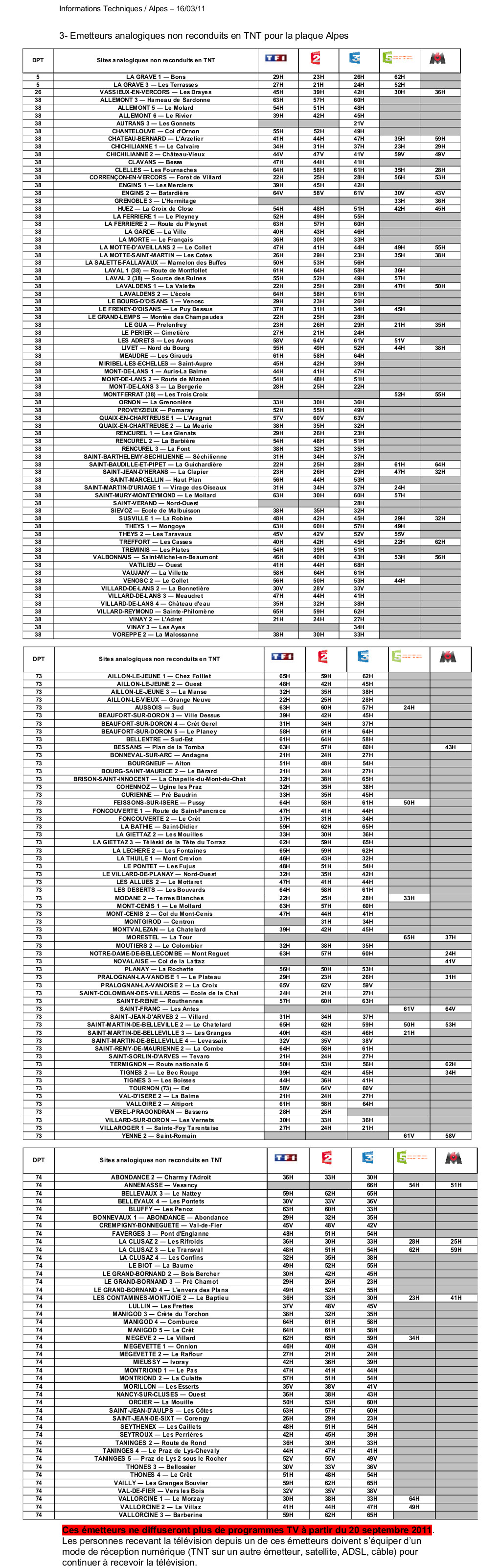

Gael01 un tableau qui pourrait intéressé. Les émetteurs analogique de la plaque Alpes non reconduit lors du passage au tout au numérique en 2011.
Ces tableaux provient des documents technique publiés en mars 2011 par le CSA.
Cliquez sur le tableau pour l'agrandir.
Source CSA
