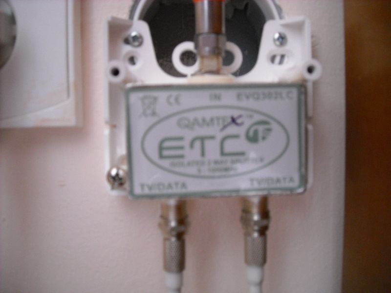

Messagepar steph34 » 15 Juil 2009 11:44
bernard7715 a écrit:Le swi6506 est un commutateur sat a 6sorties avec passage du terrestre, le gain en terrestre est ridicule (7db). Donc l'ampli doit être plus en amont. Ton logement doit avoir une prise antenne tv/sat/(fm).
Ma prise d'antenne de salon est simplement constitué d'un splitter 2 voies 5-1000 Mhz qui fait TV/Data (voir photo). J'y avais connecté un démo sat numérique, sans succès. Mais vu la bande de fréquences du splitter, c'est peut-être normal.
En amont, toujours dans mon appart, j'ai un autre splitter 2 voies (Philips cette fois) 5-2300 Mhz
