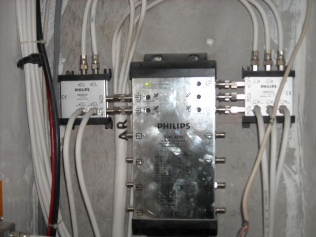

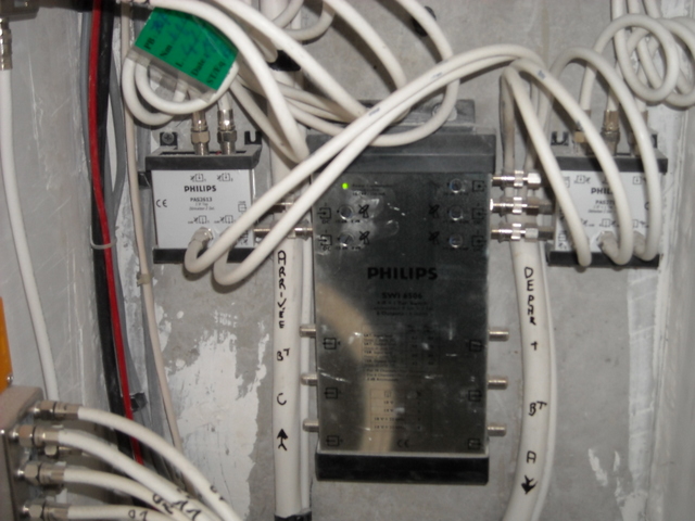

Messagepar steph34 » 14 Juil 2009 09:23
bernard7715 a écrit:A tu regardé, si l'antenne est équipé d'un préampli. Si il y a un préampli ,il est peut être plus alimenté, et en poussant le gain des amplificateurs le signal analogique arrive a passer, d'où l'image neigeuse. Par contre il manque certainement les filtres des canaux TNT
Je pense que les filtres TNT sont bien présents car, comme je l'indiquais précemment, mon adaptateur reste plus longtemps sur les fréquences dédiées aux multiplexes lors du scan.
J'en profite pour joindre 2 photos prises dans l'armoire technique. On y voit des amplis et dérivateurs Philips. J'ai étudié sur différents sites la fonction de ces équipements.
Je peux presque créer un réseau collectif maintenant :wink:
C'est sur ces équipements que j'ai pousser les gains au maximum.

Messagepar ELECTRON76 » 14 Juil 2009 10:27
Bonjour . C'est bizzard ont croiraient plutôt une distribution satellite \o- . Ont voient bien que les câbles d'antennes des appartements ont été retirés de l'ampli PHILIPS métallique et brancher sur un répartiteur Numéricable sur la gauche de la photo :!: . L'entrée antenne analogique doit se trouver autre part :roll: . Bonne journée :wink:
Edit : Si tu a fait la photo dans le B , fait une photo dans le E :idea:

Messagepar steph34 » 14 Juil 2009 10:37
ELECTRON76 a écrit:Bonjour . C'est bizzard ont croiraient plutôt une distribution satellite \o- . Ont voient bien que les câbles d'antennes des appartements ont été retirés de l'ampli PHILIPS métallique et brancher sur un répartiteur Numéricable sur la gauche de la photo :!: . L'entrée antenne analogique doit se trouver autre part :roll: . Bonne journée :wink:
En fait, lorsqu'on y regarde de plus près, l'entrée d'antenne rateau est en haut à droite de l'équipement Philips. Lorsque je modifie le gain associé à cette entrée, la qualité de l'image s'en ressent. C'est pour cela que je pense qu'il n'y a qu'un petit coup de tournevis à donner sur l'équipement malheureusement fermé à clé dans l'autre bâtiment :(
Concernant la photo du bâtiment E, c'est exactement le même principe sauf que l'ampli Philips a moins de sorties car il y a moins d'appartements.
