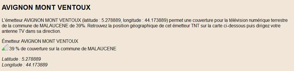

Si dès fois je devait changer le câble coaxial quel type je doit acheter, faut il du câble spéciale satelite, je pose la question car si dès fois je suis obligé de repasser du câble je ne pense pas que je pourrait le tirer jusqu'à la prise murale, dans ces cas là je couperais et raccorder avec des fiches type F, est-ce possible ?
La réception TNT n'est pas génial sur Malaucène
