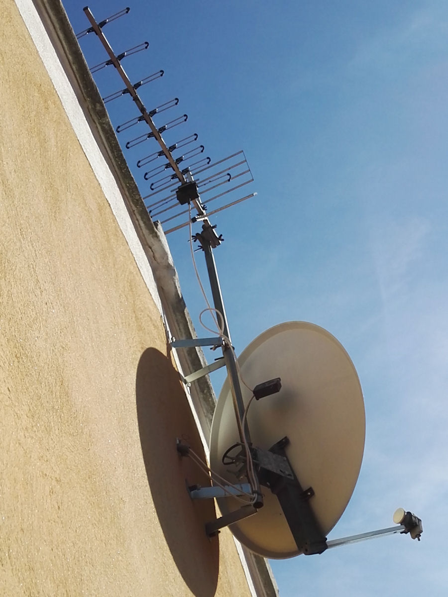

Messagepar webjo » 17 Fév 2017 13:49
kiki37 a écrit:Bonjour
+1 aussi
Pour savoir s'il y a un préampli, regardes sur le mât s'il n'y a pas un boîtier dans lequel arrive le câble d'antenne. à noter que ce préampli pourrait aussi se trouver dans le grenier.
Peux-tu nous poster une photo de ton antenne ?
Merci pour vos réponses.
Voici une photo de mon antenne, l'ancien propriétaire à laisser la parabole mais elle n'est pas alimenté.

Messagepar marceljack » 17 Fév 2017 14:08
webjo a écrit:Bonjour,
Il y a un préampli sur ton antenne terrestre. S'il n'y a pas d'alimentation en bas ou dans les combles, c'est normal que ça ne fonctionne pas.
Essayer d'abord de l'alimenter en activant l'alimentation par le TV (si cette fonction existe dans le menu).
Le collier de fixation de ce préampli a visiblement cassé, il faut en remettre un pour le fixer sur le mât de façon que les câbles partent vers le bas afin que l'eau ne rentre pas :!: En prévoir d'autres aussi pour bien fixer les câbles sur le mât.
Hébergé par Imagesia.com
Pour l'antenne satellite, pas besoin d'alimentation c'est le récepteur qui s'en charge.
Messages: 23874

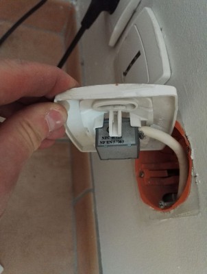

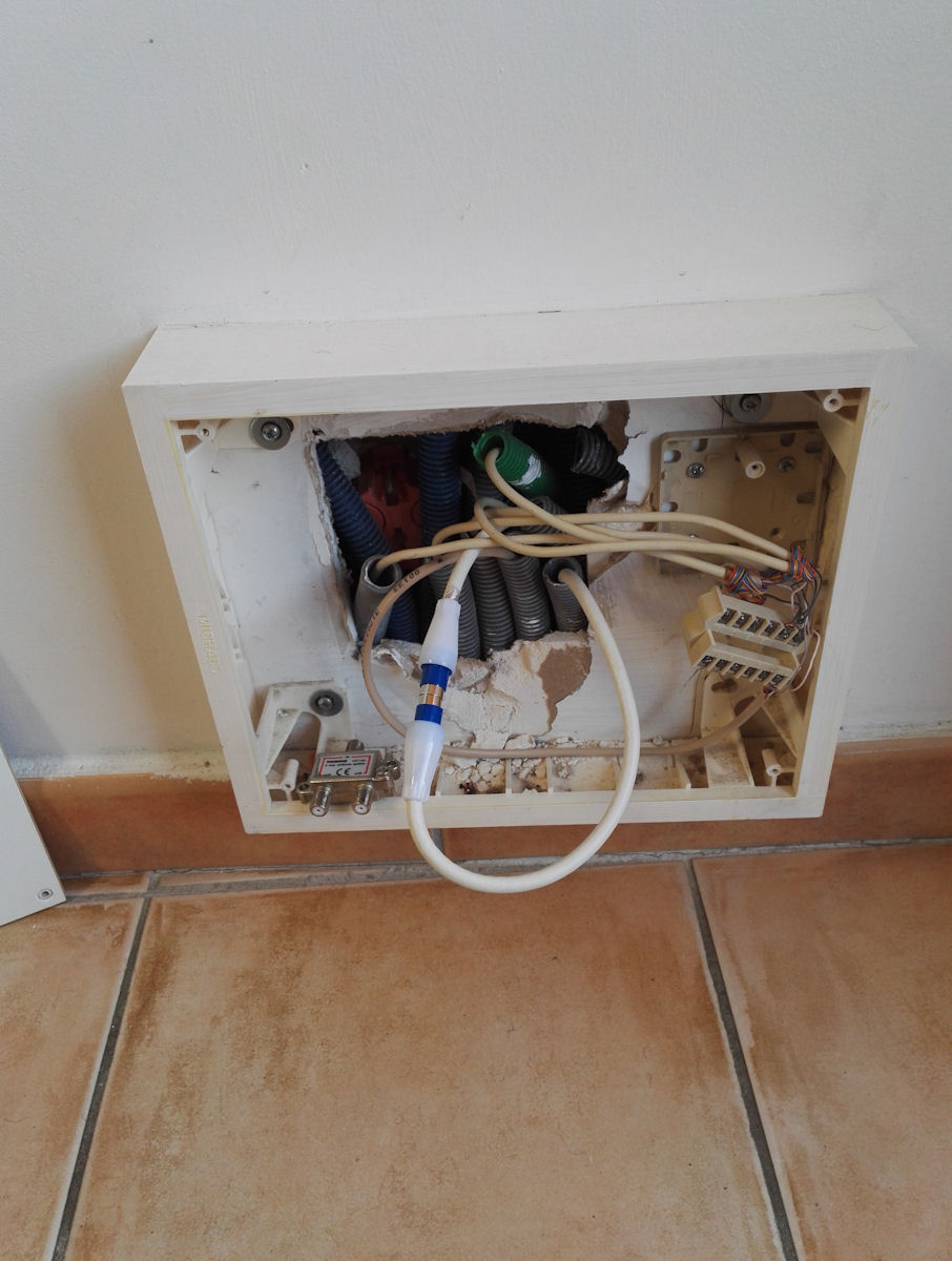

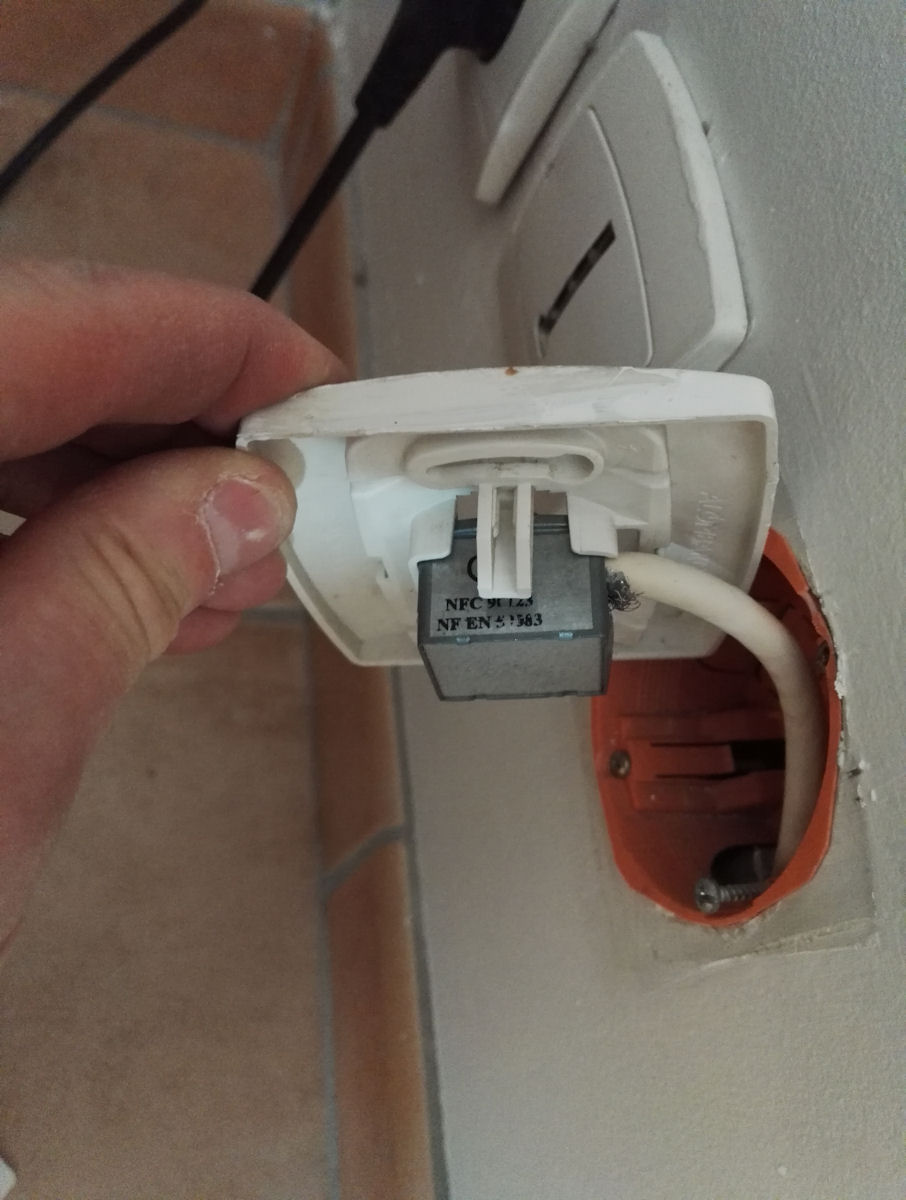

Messagepar webjo » 18 Fév 2017 16:59
Dans un boitier j'ai trouvé deux câbles coaxial, je les ais relier entre eux mais toujours pas de chaine de détectés, un des deux câbles était relier a un répartiteur que l'on vois sur la photo, l'autre câble n'était pas relier. J'ai fait une photo de la prise d'antenne.
IMG_20170218_164940.jpg -->
IMG_20170218_165540.jpg -->

Re: Antenne d'environ 10 ans
Messagepar bernard7715 » 18 Fév 2017 19:37
webjo a écrit:boitier j'ai trouvé deux câbles coaxial, je les ais relier entre eux mais toujours pas de chaine de détectés,
Si le preampli est toujour en place, c'est normale que tu ne recois il fait atténuateur.
Pour que cela fonctionne il faut soit supprimé preampli, soit l'alimenter en 12volts
Une alimentation de preampli ne coute pas chére entre 15 et 25 €
https://www.2galli.fr/alimentations,fr,3,187.cfm
