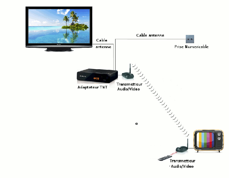

Pour un peu moins chere tu as aussi cette solution: un adaptateur TNT que tu installerai dans pièce ou se trouve l'arrivé numericable. Cette adaptateur serai connecté a un transmetteur audio vidéo.
Cliquez sur l’image pour l'agrandir

Voilà une solution qui me plait, Bernard
Merci d'avoir pris la peine de faire ce schéma, très explicite pour le novice que je suis !

La solution proposée par Bernard est une bonne solution, mais je vais jouer les rabat-joie car ces transmissions sans fil peuvent être aléatoires et perturbées en fonction de l'épaisseur des murs, de leur composition, de la distance et du fonctionnement d'autres appareils électro-ménager ( un four micro-onde entre autres :( ).
Il faut faire plusieurs essais

La solution de Bernard est bien aussi mais là ça utilise les ondes radio et donc c'est très fragile, donc un micro-ondes en marche ou une alimentation électrique de console de jeux peuvent te pourrir la réception avec un son inaudible et une image affreuse, j'en ai fait l'amer expérience.
