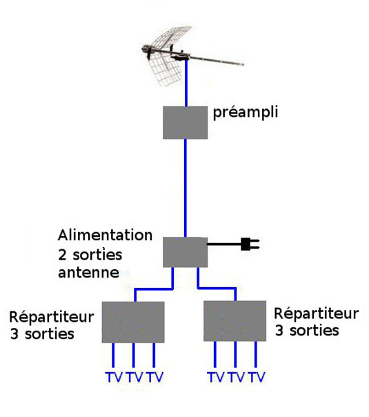

Messagepar wazadex » 26 Fév 2016 14:49
bonjour,
je viens vers vous pour demander conseil car je suis en pleine installation :
j'habite une maison a un etage avec 3 tv par etage (3 au 1er et 3 au rdc).
je dispose d'une antenne WISI EE 06 que je souhaite placer dans mes combles.
ma reception tnt depuis ma ville est celle ci :
http://www.tnttest.org/details.php?rf=t ... a0b9842183
que pourriez vous me conseiller comme équipement ?
sauf erreur l'idée serai de faire cela afin de diviser les 2 etages :
dois je prendre un ampli, pré ampli ou les 2, je suis perdu .
Merci
wazadex
Messages: 4
Inscription: 25 Fév 2016 11:42
Re: [Topic unique] Antenne panneau Wisi EE06
Messagepar bernard7715 » 26 Fév 2016 15:55
Vue les niveaux de signaux que donne ton test. Ce n'est un ampli qu'il te faut mais un preampli.
Et 2 répartiteurs 3 sortiew que l'on trouve facilement dans le commerce, peu importe la marque ce sont des éléments passif et fiables, et ils ont tous les mêmes caractéristiques. Inutile de les prendre avec des contacts or cela n'apporte rien au niveau, si de plus chère un produit.
Par exemple celui-ci http://www.2galli.fr/kit-preampli-et-alim-vka101-1-entrees-uhf-cahors-visiosat,fr,4,VKA101_.cfm
attachment=1]pream rep 33.jpg[/attachment]
