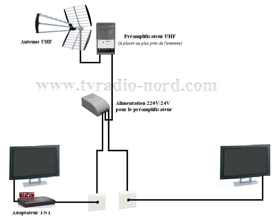

De plus il te faudra un prérempli.
Ton installation devra être construite comme sur ce schéma.
