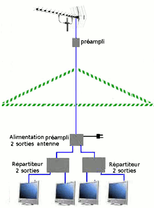

Actuellement j'ai deux TV à la maison, mais avec mes deux enfants je me dit que je pourrais passer à 4 TV un jour.
Du coup, si je pars tout de suite sur un amplificateur 4 sorties mais en utilisant que 2 pour le moment, je ne vais pas perdre de puissance sur les 2 sorties utilisées ?
Si , tu auras davantage de pertes avec une alimentation/répartiteur 4 sorties qu'avec 2;
En plus les alimentations de pré-ampli comporte 2 sorties.

Messagepar oasis69 » 02 Déc 2019 22:13
Bonsoir à tous.
Je récupére le matériel demain.
Concernant le montage, il faut mettre le Préampli au plus proche de l'antenne, par contre pas de distance particulière ensuite pour l'alimentation ?
5 ou 15 m ça ne change rien ?
c'est bien cela ?
Merci
oasis69
Messages: 17
Inscription: 20 Nov 2019 18:29
Re: Antenne sous toiture en Alsace
Messagepar julien74 » 02 Déc 2019 22:37
Oui, que l'alimentation soit proche de ton antenne ou proche de ta télé ça ne change strictement rien du point de vue de la réception TNT. :wink:
Par contre en effet le pré-ampli doit être au + près de l'antenne pour donner de bons résultats, si tu mets le pré-ampli près de ta TV au salon il donnera de mauvais résultats.
