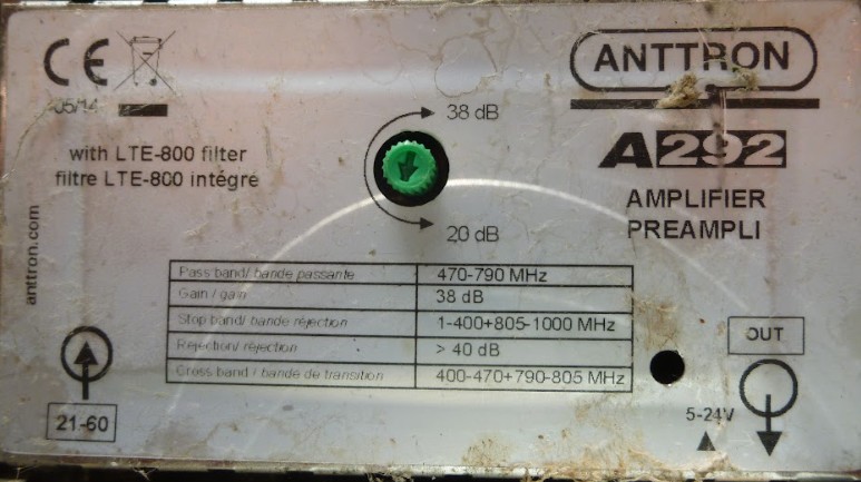

Tiburce 44 a écrit:Voici une photo du peéampli et de son réglage :
https://drive.google.com/file/d/17nV5oN ... sp=sharing
Il faut un compte "google Drive" pour y accéder :(

Messagepar Tiburce 44 » 14 Nov 2023 17:42
Re,
Sauf, erreur, le lien doit être bon maintenant. Je l'ai modifié.
Il faut une autorisation d'accès pour accéder à ta photo, mais as-tu besoin qu'on la voie pour savoir si le gain est réglé au max ou pas ???
Et pourquoi choisis-tu les solutions les plus compliquées pour publier ta photo plutôt que de la joindre à ton message ?
Edit: après ta modif on peut y accéder et il me semble évident que d'après la flèche le gain est beaucoup plus près du min (20 dB) que du max (38dB).
Donc tu devrais avoir largement de quoi pouvoir rajouter les 3 ou 4 dB de gain manquants à ta nouvelle antenne log (si nécessaire).
Tiburce 44 a écrit:Le filtre est indiqué LTE-800
Que faut-il en déduire ?
Je crois l'avoir expliqué clairement dans mon message précédent: le filtre de ton préampli coupe les fréquences au-dessus de 800 MHz (canal > 60), il atténue sans doute un peu les canaux 59 et 60 qui ne sont plus utilisés pour la TV mais pas les canaux utilisés actuellement (<= 48).
Je t'ai dit que pour les canaux qui t'intéressent (notamment le 47) tu pouvais considérer ton préampli comme non filtré.
Je ne pense pas qu'on puisse être plus clair ?
En plus tout est écrit dessus !
Mais si tu veux vraiment le changer, libre à toi.

Messagepar kiki37 » 14 Nov 2023 18:03
après modification du lien, la photo du préampli (recadrée)
Vu 1121 fois
c'est quand même plus simple :wink: :D
Il y a de la réserve pour utiliser une antenne avec un gain inférieur à la trinappe

Messagepar Tiburce 44 » 15 Nov 2023 09:23
Merci kiki37 pour ces précisions.
3 à 4 décibels ne doit pas correspondre à beaucoup de mouvement de ce petit "bouton vert" qui semblent permettre des réglages entre 20 dB et 38 dB.
En espérant avoir compris ... (pour éviter que marceljack me tombe dessus :wink: ). Le réglage doit être à environ 23 dB sur cette photo pour être à 29 dB environ. Si j'ai bien compris avec une log simple comme celle de chez 2 Galli , j'aurais un réglage vraisemblablement à la moitié du demi cercle, voire à peine. N'ayant pas d'appareil de mesure, je ne peux me baser que la dessus ou sur ma réception sur l'écran.
En espérant avoir compris (prudence) ... Je fais un petit résumé :
j'achète l' Antenne Log 45UC UHF EMME ESSE / Canaux 21/48 chez 2 Galli, je capterai sur la côte atlantique à 60 km de l'émetteur avec un filtre sur le préampli mais qui sera nul car c'est celui de l'antenne Filtre 5 G qui sera efficace ... Cependant, il me faudra probablement tourner d'un poil la petite flèche verte de mon préampli pour retrouver les performances de ma trinappe.
Cette antenne sera plus esthétique qu'une trinappe.
Cordialement
Michel
Tiburce 44
Messages: 323
Inscription: 19 Avr 2017 14:08
Re: Antenne TNT victime de la tempête et questionement
Messagepar marceljack » 15 Nov 2023 09:41
Bonjour Tiburce,
Tu as tout compris, donc je ne "te tomberai pas dessus". :wink:
Si ta réception avant était stable, il n'est même pas certain que tu aies besoin de remonter le gain.
Regarde les bargraphs de niveau (ou puissance) et surtout qualité sur le TV.
Quand tu touches au réglage du gain, il faut que le bargraph de qualité soit le plus haut possible sur le(s) multiplex les moins bien reçu(s) (s'il y en a de moins bien reçus que d'autres).
Si tu montes trop le gain, le bargraph de qualité va commencer à baisser sur les multiplex les plus forts, dans ce cas il faut revenir en arrière pour rétablir le maximum de qualité sans se soucier du bargraph de niveau.
