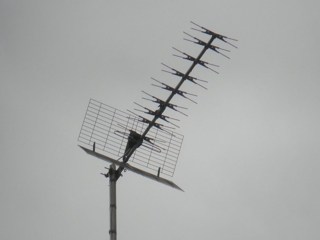

Voici mon antenne actuelle. Installée en 1990 à l'arrivée de LA 5 (canal 33) et M6 (canal 30), autres chaînes 57, 60 et 63, donc c'est forcément une large bande. Elle ressemble à la Lambda de Portenseigne mais comme les brins ne sont pas orientés légèrement vers l'avant, c'est une autre marque ? Quelle serait son gain ?

A première vue, il s'agirait d'une antenne Europsat (commercialisée par Bricodepot)
pour le gain, je dirais environ 15 db, en ce qui concerne la qualité de fabrication, elle est bien loin de la Portenseigne.

Ce n'est pas une portenseigne c'est sûr, en revanche elle semble en effet large bande vu la disposition
des éléments
Comme déjà évoqué tu vises un émetteur très lointain et il faut vraiment mettre le paquet
avec une antenne de course de 14 ou 21 vrais éléments et un pré-ampli johansson 7320
placé à moins de 1m de câble de l'antenne

Brico dépot, non ça m'étonne ; cette enseigne n'existait pas à ma connaissance il y a 22 ans (année de construction du pavillon, n'étant propriétaire que depuis 1 an, j'ai pas l'historique).
C'est une antenne assez répandue sur Laval en tout cas. Il devait y avoir à l'époque un antenniste référencé dans cette marque. On la voit surtout en 14 éléments, mais je pense qu'elle n'ait plus fabriquée à ce jour, j'ai parcouru la plupart des catalogues disponibles sur le net. Merci à tous pour les infos.

Les antennes râteaux que l'on trouve à bricodepot sont en fait des antennes Elap commercialisées sous la marque Europsat.
Si elle ne provient pas de bricodepot, c'est donc une Elap.

:!: Ah oui, effectivement. J'ai regardé sur le site de ce fabricant, et ça y ressemble bien, a part que dans le passé la fixation était à l'arrière. J'habite dans un groupe de maison toutes construites par le même promoteur en 1989 et les 10 pavillons ont la même antenne.

Peu importe la marque de ton antenne, ce qui est sûr c'est que ce n'est pas une grande marque et elle peut très bien être identique à une Europsat qui n'est qu'une marque de distributeur qui ne fabrique rien. Ce qui est important c'est que c'est une large bande et qu'elle soit en bon état.
Pour ton problème, d'après TNTtest à Laval ce n'est pas le Mont Rochard mais Laval-ville qui est reçu le plus fort (15 à 17 dB de plus que le Mont Rochard), et comme il est en SFN avec le Mont Rochard (=même canaux) il peut perturber sa réception.
Dans ce cas un filtre ne peut rien puisque les fréquences sont les mêmes.
As-tu essayé de réorienter ton antenne sur Laval-ville ?

Merci pour tes infos. Donc pour continuer, je essayé d'orienter mon antenne sur Laval Centre Ville, mais impossible d'avoir un signal correct ; beaucoup d'erreurs malgré la force d'un signal bon. Il y a peu "d'écart au niveau de la direction" en outre c'est un émetteur avec les même fréquences SFN. Peut-être avec une antenne très directivement ce serait mieux.

christophedubourny a écrit: l'antenne une 21-69 9 éléments dont je ne connais pas la marque (copie d'une Lamdba datant de 20 ans je pense)
. Je pense, sans me tromper que tu as intérêt à remplacer au minimum cette antenne et le cable extérieur par une Wisi EB66 (pour pas quitter le sujet) et du 17PATC :wink: .
