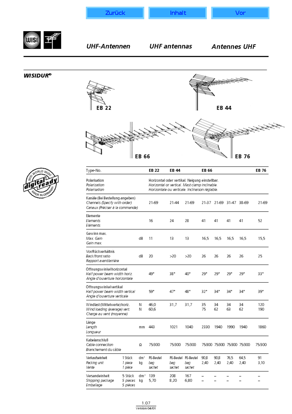

Caractéristiques des différentes EBxx

Messagepar christophedubourny » 27 Avr 2012 15:16
bernard7715 a écrit:Caractéristiques des différentes EBxx
download/file.php?id=4322&mode=view
Je m'interroge sur le fait suivant : quel est l'intérêt d'acheter une EB 76 (plus chère) plutôt qu'une EB 66 (moins chère) sachant que sur le papier les performances de la 1ère sont inférieures 15.5 dB au lieu de 16.5 dB, un rapport avant/arrière également inférieure malgré son grand panneau en demi-cercle, ainsi que l'angle d'ouverture plus grand 33 degrés (donc moins directive) ? sans compter une charge au vent plus importante ?

Re: [Topic unique] Antenne Wisi EB66/76/44/22
Messagepar Anonymous » 27 Avr 2012 17:25
Si on regarde le tableau il semble indiquer que le gain est valable sur tous les canaux 21 a 69
alors que la EB66 n'a son maximum que sur le haut de la bande couverte d’où sa déclinaison en plusieurs
modèles
Messagepar christophedubourny » 27 Avr 2012 22:01
Comment doit-on lire cette info sur le tableau. Quelle ligne faut-il regarder ? Sans courbe de gain, pas évident à dire...
Messagepar Anonymous » 27 Avr 2012 22:33
Exact c'est juste par expérience que l'on sait qu'une antenne large bande avec un gain de 15 dB de 470 a 860 Mhz ça court pas les rues et que dans ce cas fournir des versions bande étroite n'a aucun intérêt.
Malheureusement les antennes large bande proposées actuellement ont le maximum de leur gain sur les canaux de la 4G
Il semble que les constructeurs/distributeurs aient un métro de retard.
Navrant d'autant que les sérieux comme Fracaro ou Wisi ont (avaient) a leur catalogue des versions 21/61 bien plus adaptées
a la TNT actuelle.
