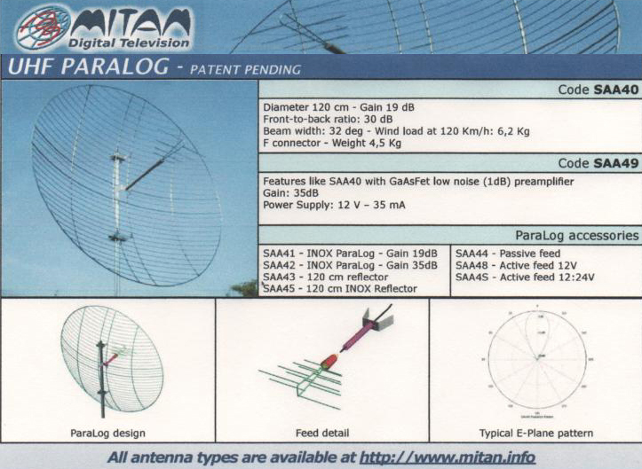

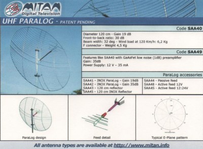

bonjour a tous .Sur le net je suis tombé sur cette antenne .La connaissez-vous? quelle sont ses caracteristiques car UHF mais pour la bande IV et V ? Quand pensez-vous? On dirait une cousine éloignée d'une antenne panneau non? Pouvez-vous me donner votre avis ,merci d'avance et bonne journée.
antenne uhf .jpg -->
Le Dirolien
Messages: 223
Inscription: 24 Oct 2010 16:15
Re: Antenne extérieure
Messagepar vidéo-33 » 02 Déc 2010 12:48
c'est une log périodique donc large bande, elle est très directive en raison de la parabole de 120cm
son prix est très elevé
le gain n'est pas spectaculaire car en UHF il faudrait une parabole de plusieurs mètres
