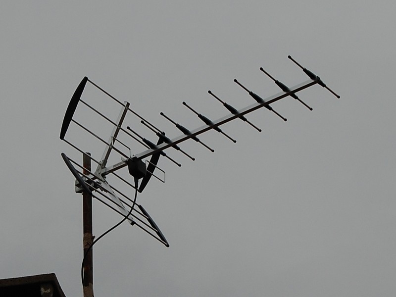

j'ai éssayé sans ampli sur le décodeur tnt (je n'ai pas de bargraphe sur le décodeur Tnt de la TV), et le signal semble insuffisant sur certains canaux (TF1 par ex,le 64 je crois) ,sur le bargraphe le signal reste gris à 70% et la qualité à 0%
ma maison est très basse ,un étage , toit presque "plat" ,pas de comble accessible ,la longueur de fil est d'environ 5M+la descente de fenètre jusqu'au répartiteur (+environ 3m)(un seul boitier avec alim secteur ,marque Optex).J'ai éssayé un autre boitier +ancien,même pbs.
depuis hier soir , j'ai baissé le gain de l'ampli et j'ai moins de coupures , mais en même temps le temps est plus clair ,pas de brouillard
Vu 2000 fois
voilà une photo de l'antenne
ybes
Messages: 31
Inscription: 23 Oct 2006 19:27
Re: Antenne extérieure
Messagepar johnny » 18 Jan 2009 20:30
Effectivement cette antenne est vraiment courte, 8 directeurs seulement, elle manque de directivité.
Une bonne Portenseigne lambda 14 devrait donner de meilleurs résultats, en peauffinant l'orientation comme te l'a expliqué vidéo33.
