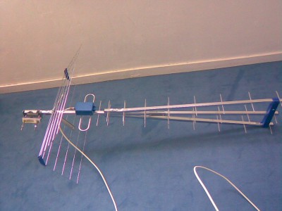

pour notre info a tu une photo de cette antenne EUROPSAT ER 5500

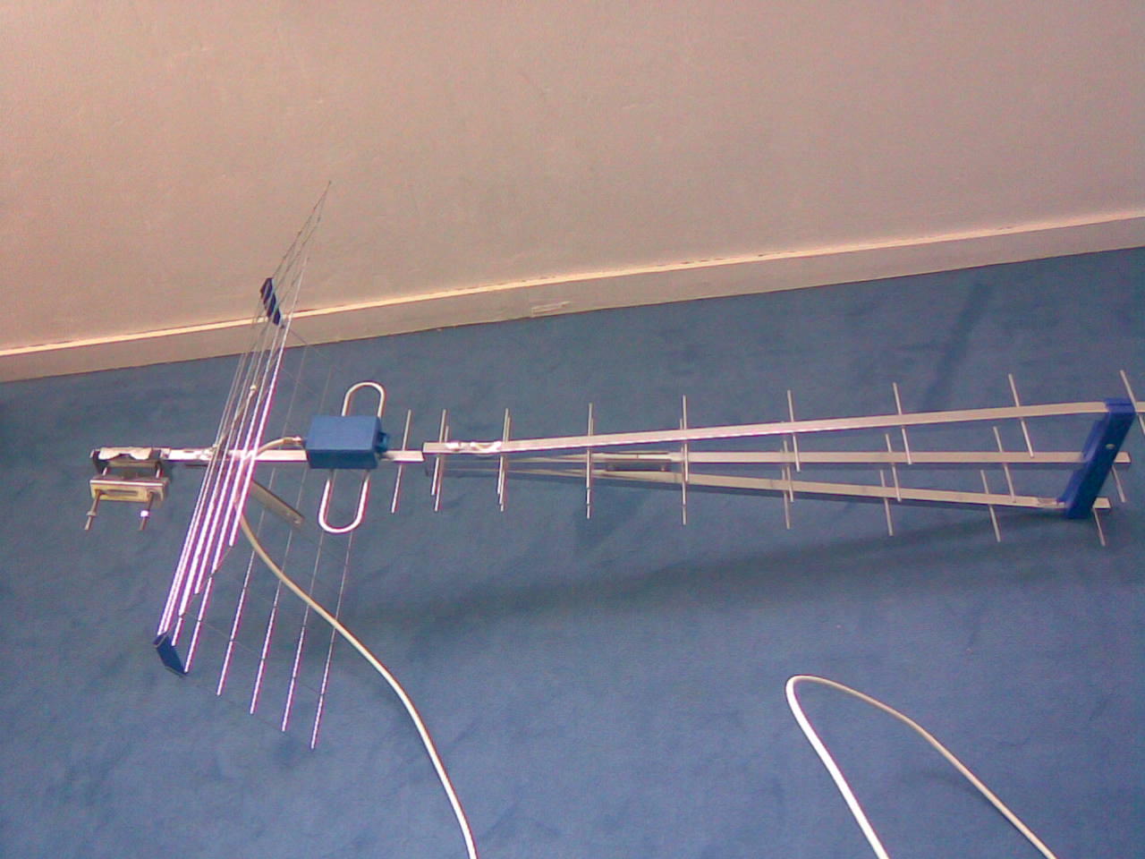

Messagepar pascalangers » 01 Nov 2010 13:20
Voici 1 photo en pièce jointe
J'ai essayé ce matin de pointer vers Rochefort pour voir si c'était mieux , puis de faire une recherche sur le récepteur => rien de détecté.
Je ne sais plus quoi faire
