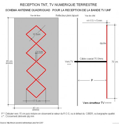

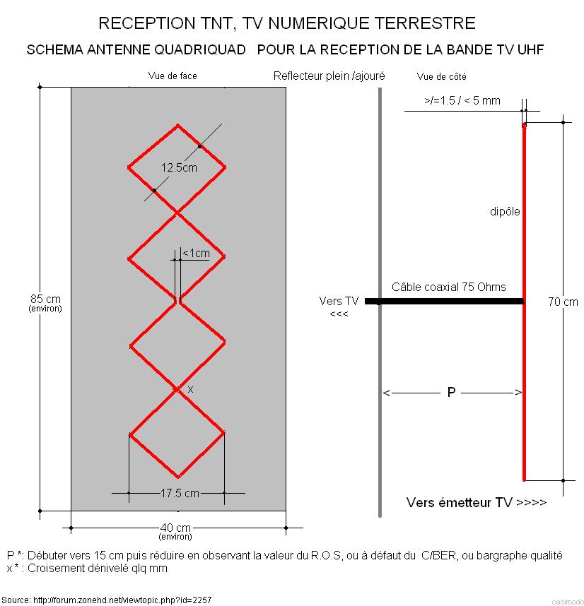

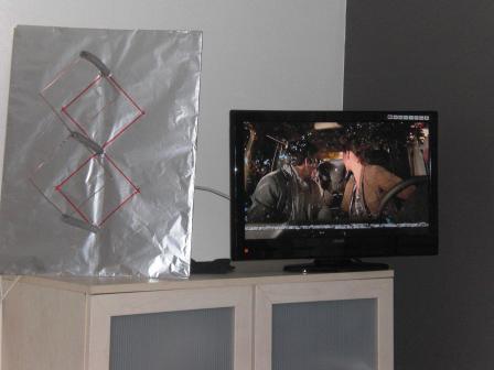

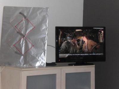

Messagepar lucetsansan » 19 Fév 2011 17:28
bonjour a tous
suite a la lecture de nombreux sujet sur les antennes TNT , je me suis dit , pourquoi pas !!!!!!
j ai donc pris un calendrier grand format que j ai couvert d aluminium puis j ai realise un papillon vertical avec du 1,5mm2 cuivre avec avec des cotes de 12,5cm de longueur . Ensuite avec 3 morceaux de gaines de 15cm, que j ai au prealable fixés au calendrier, je fixe le papilllon( donc a 15cm de l alu).Pour finir , je soude l 'ame d' un coté puis la tresse de l autre.
Resulat epoustouflant , je ne captai pas TF 1 avec rateau sur toit , la je capte tout depuis ma chambre.
je me suis inspiré du schema ci joint mais n ais realiser que 2 boucles
