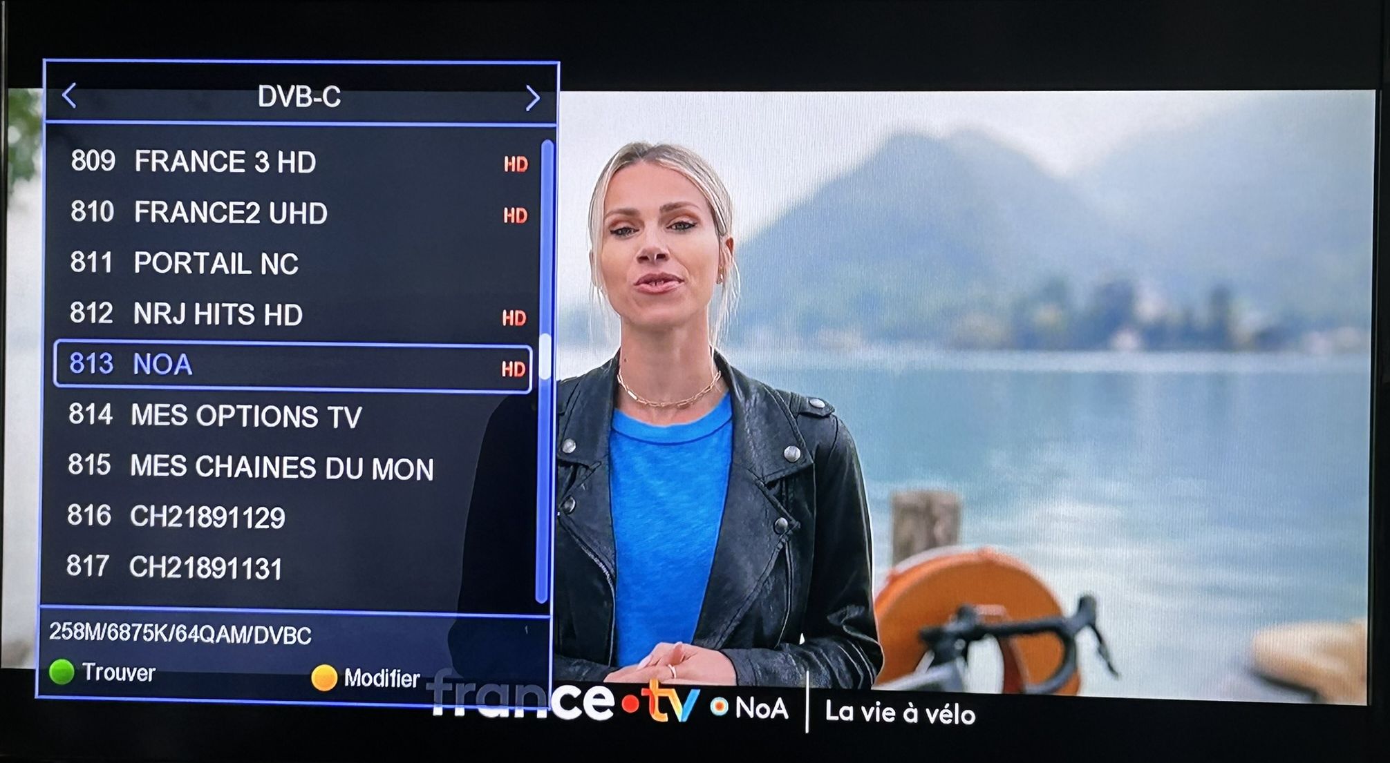

Messagepar Franck Morin » 15 Sep 2026 15:23
idem pour l'APM.
La mémorisation se fait en mode automatique et on peut lire ensuite les paramètres SR et QAM sur l'écran, une fois les chaines mémorisées.
Après je ne suis pas certain que le mode auto donne l'intégralité des SR utilisés dans le réseau numéricable mais de ce que je sais il ne doit pas y en avoir beaucoup d'autres que 6875. Contrairement au satellite DVB-S DVB-S2 où il y en a une multitude.
