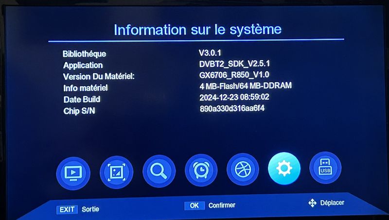

j'ai acheté cette semaine le Décodeur APM TNT Full HD 1080p,
(Tuner TNT H.265 HEVC, Télécommande Simplifiée, Démodulateur DVB-T2 DVB-C Ports HDMI, Péritel, USB, Coax)
Je l'ai eu à 21,49€ mais on le trouve actuellement à 18,59€. les prix changent vite.
je m'en sers comme enregistreur sur disque dur USB uniquement et il fait bien le travail.
Il doit être mono tuner.
Pas possible de regarder une chaine d'un autre multiplex lors d'un enregistrement, mais on peut regarder un autre enregistrement présent sur le disque dur lors de l'enregistrement d'une chaine.
j'ai la version firmware v3.0.1.
la reference est 428002 (indiquée à l'arrière de l'appareil). En bas les caractéristiques que l'on voit à l'écran.

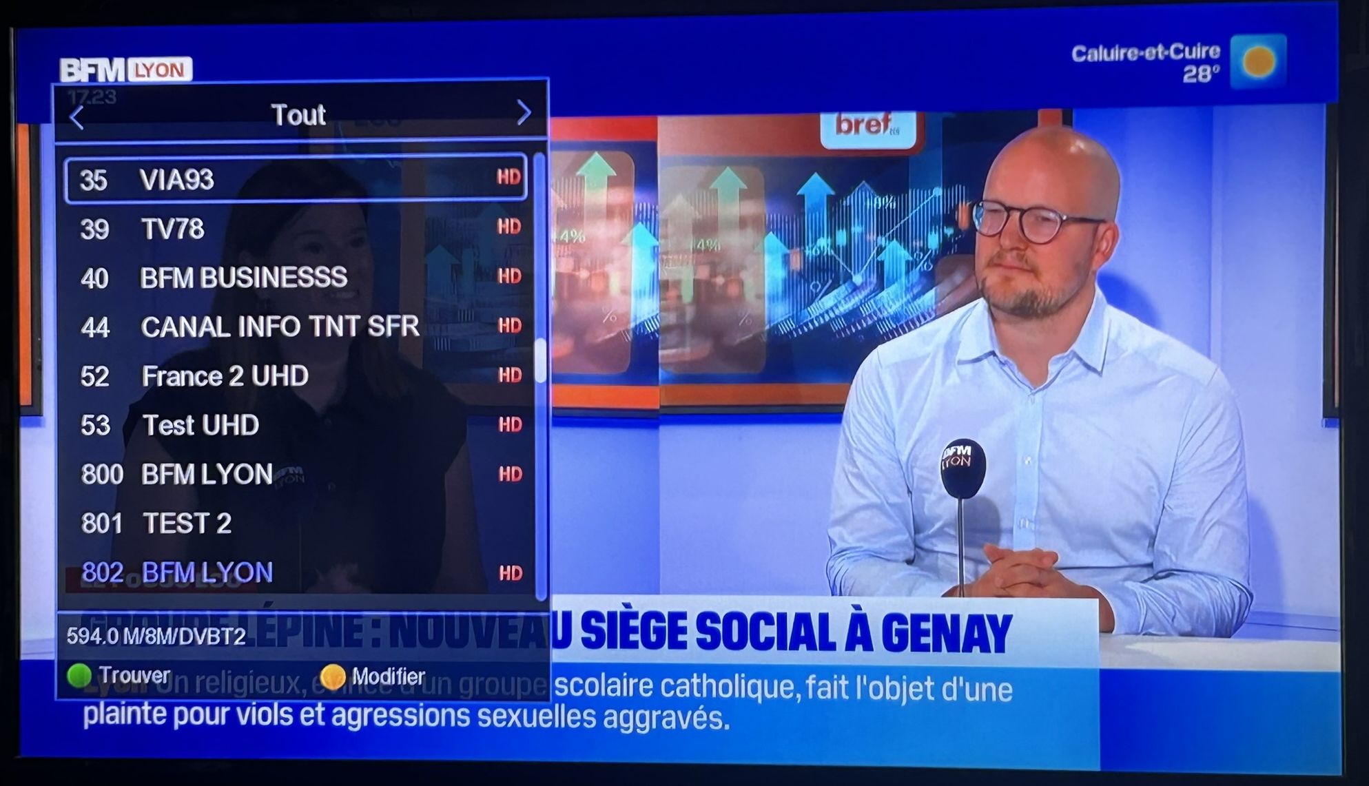

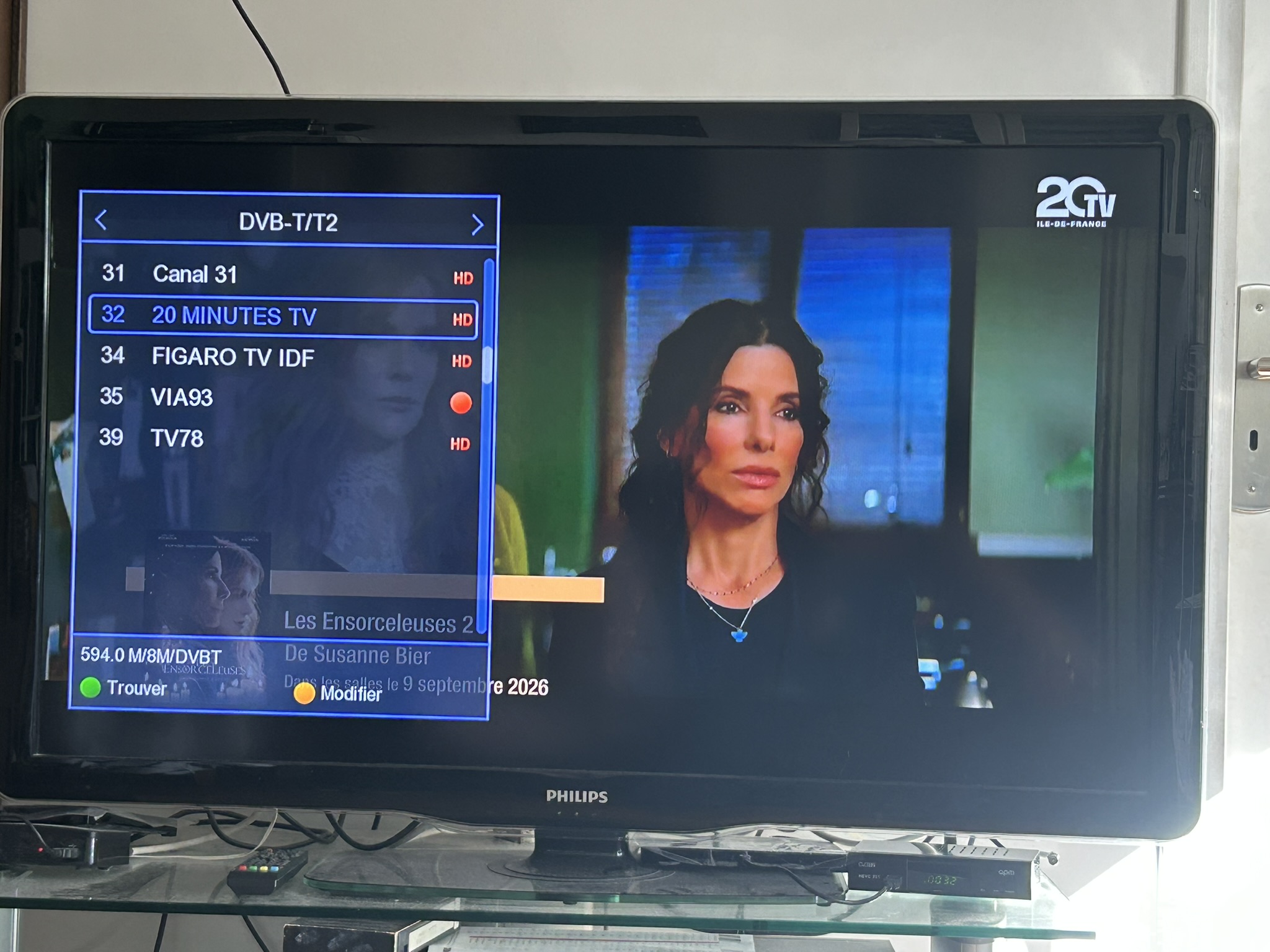

quelques images:

Bonjour Franck cet appareil est équipé d'un chipset chipset NationalChip Gemini MXL comme les CGV Etimo e-Etimo et Etimo FP-2 https://www.tvnt.net/forum/cgv-e-etimo-et-etimo-fp-2-hevc-h265-hd-t42019.html#p757975.
Les CGV sont capables de lire un ancien enregistrement pendant que l'appareil enregistre. Cet APM sait il le faire ou APM a bloqué cette fonctionnalité ?

Steamboy a écrit:Les CGV sont capables de lire un ancien enregistrement pendant que l'appareil enregistre. Cet APM sait il le faire ou APM a bloqué cette fonctionnalité ?
Oui, j'ai fait le test cet après midi et je peux lire un enregistrement pendant qu'une chaine s'enregistre.
sur cette image j'enregistrais Via93 (présente en TNT sur le réseau Numéricable-SFR, sur le multiplex local parisien) et je pouvais regarder l'une des autres chaines du même multiplex (et seulement celles-ci).
je pouvais aussi aller dans le menu "PVR" pour lire un enregistrement existant sans que l'enregistrement de Via93 ne s'interrompe.

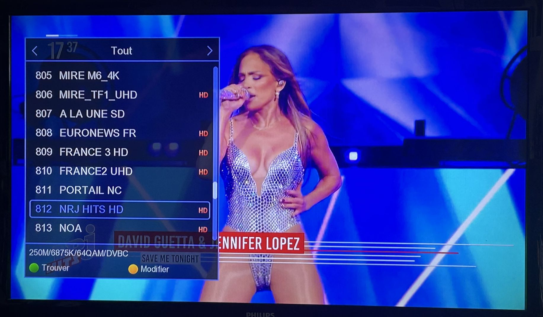

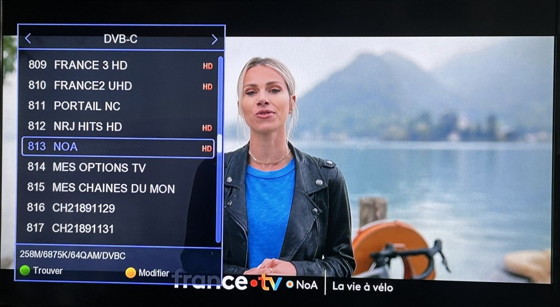

BAISIN a écrit:Alors, il y a des réseaux Numéricable qui ne diffusent pas de DVB-C en clair, comme à Chatou( banlieue parisienne), alors que d' autres distribuent, simultanément, et en clair, les chaines de la TNT, à la fois en DVB-T en clair, et en DVB-C en clair( soit le "must carry " )
Bonjour, tu vas un peu vite. j'ai dit que je ne me souvenais plus.
j'ai fait le test et j'ai bien des chaines en clair en DVB-C à Chatou, que je peux mémoriser avec cet appareil APM en plus des chaines DVB-T en clair.
par contre je suis loin d'avoir l'intégralité des chaines de la TNT en DVB-C. j'en ai seulement 5 ou 6 (dont LCP, France 3, TF1, W9, M6 mais appelée TEST)
j'en ai quelques autres non présentes sur la TNT, comme Euronews, NRJ Hits, Noa (que je ne connaissais pas, éditée par France Télévision, des documentaires semble-t-il), BFM Lyon (?).
j'ai Canal+ HD dont les périodes en clair.
et j'ai beaucoup de radios aussi en DVB-C.
avec cet appareil il est possible d'avoir dans la même liste (liste "Tout") les chaines DVB-T numérotées à partir de 1 avec leur LCN, et les chaines DVB-C numérotées à partir de 800.
voir les photos.
A noter que les chaines UHD du R9 se mémorisent dans la liste des chaines mais il m'est impossible de les enregistrer sur disque dur externe (contrairement au Strong SRT 8209 qui le peut)

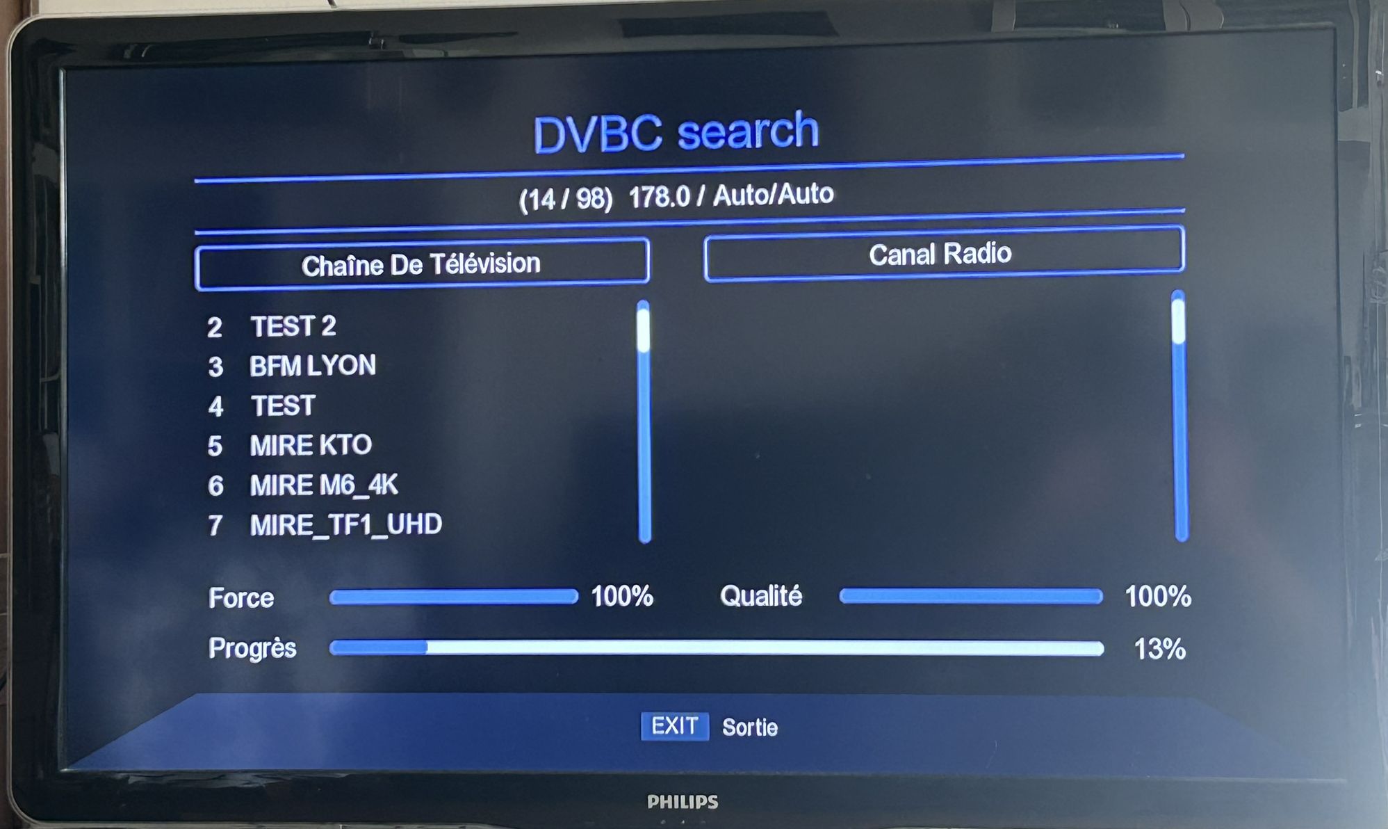

je regarderai à nouveau mais on dirait que l'APM en mode DVB-C "auto" va chercher moins de paramètres de démodulation que ta TV... ou "oublie" des canaux.

Je viens de vérfier, sur mon réseau les chaînes étrangères en clair que j'ai listées sont majoritairement diffusées sur la fréquence 658 MHz, quelques autres sont sur 674 et 610 MHz.
Le débit est à 6875 et la modulation QAM64
Messages: 2068
Re: [Topic unique] APM TNT Full HD 1080p DVB_T2 DVB-C HEVC
Messagepar Franck Morin » 14 Sep 2026 17:43
merci, je devrais les avoir, je vais faire une recherche manuelle sur ces fréquences ce soir.
