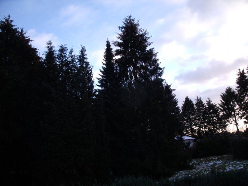

Voilà, ça marche mieux;-)
En fait, à gauche du gros sapin, je capte Astra 28,2 et à droite Hotbird 13. Donc je suppose que Astra 18,2 est en plein dedans :cry:
DSCF3957.JPG -->

J'ai pas l'impression que le sapin gêne vraiment.
Tu as la possibilité techniquement de déplacer ta parabole ailleurs? :wink:

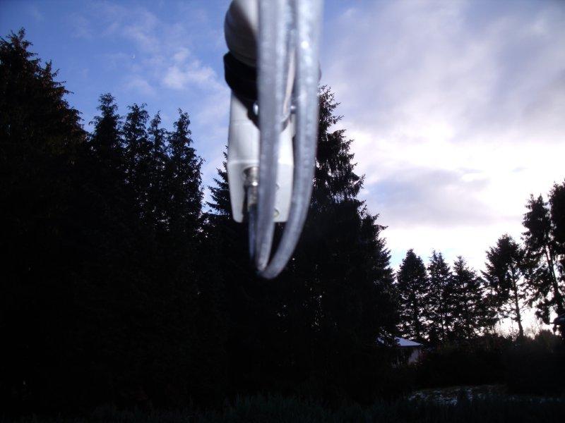

Pourrais-tu nous refaire une photo mais cette fois-ci , tu mets l'appareil sur le bras et tout contre la parabole ronde pour prendre la photo , ainsi , on va vraiment voir ce que "voit" précisément ta parabole.
Re: Appariement Technisat et carte TNTSAT
Messagepar Lau » 30 Déc 2011 15:25
Voici, juste en dessous
DSCF3962.jpg -->

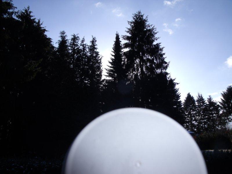

Pourrais-tu nous faire la même photo mais en dessus du bras? :wink:
Messagepar Lau » 30 Déc 2011 15:55
Voilà, j'ai posé l'appareil sur le dessus de la parabole
DSCF3968.jpg -->

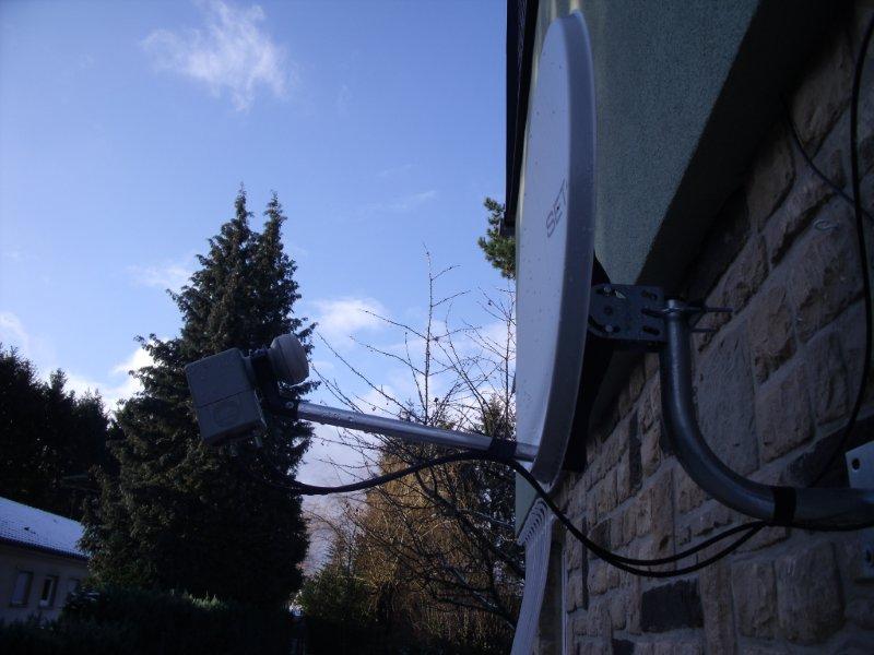

Je te montre une photo de profil.
DSCF3955.JPG -->
