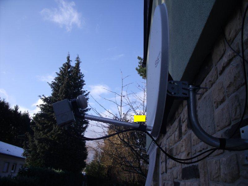

En fait , tu as le bras de fixation (sur ta photo à droite de la parabole...) qui est coudé.
Et tu as le bras de la parabole (sur ta photo à gauche de la parabole) qui est droit.
J'aurais voulu que tu prennes la photo depuis le bras de ta parabole , là où j'ai colorié en jaune sur ta photo: :wink:

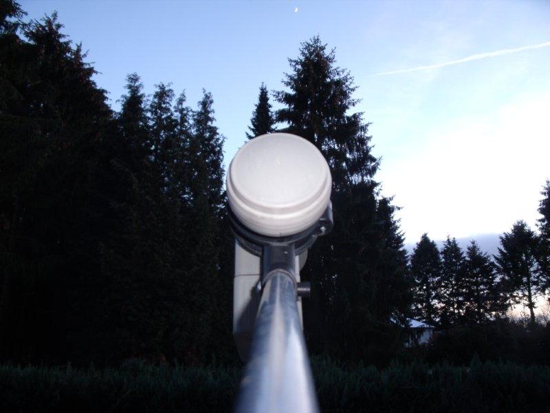

Ah, ok :oops:
DSCF3973.jpg -->

Impeccable :D , alors oui , peut être que le sapin gêne :cry:
Tu aurais la possibilité de faire un essai en mettant ta parabole ailleurs sur un pied de parasol par exemple? :wink:

Ok, je vais tenter de la déplacer quand je ne serai pas seule...Je pense qu'il n'y a plus que ça à faire parce que j'ai essayé de la déplacer mm par mm et rien n'y fait.
Merci pour tes conseils en tout cas!
Lundi, je devrais pouvoir essayer de faire cela avec de l'aide. Je te tiens au courant.

Voilà, j'ai enfin réussi grâce à vos précieux conseils :D :D
J'ai déplacé la parabole de 50 cm et j'ai réussi à pointer Astra 19,2 en quelques minutes! C'était bien à cause du sapin!!!
