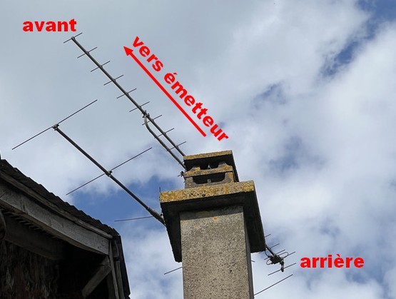

Pourrais-tu nous faire une photo de l'antenne prise depuis le jardin ou la terrasse? :wink:

Messagepar kiki37 » 11 Mai 2022 13:15
ChrisGrd a écrit:Mais vu que je n’y connais pas grand chose, j’ai du mal à savoir le côté de l’antenne qu’il faut pointer vers l’émetteur, les deux côté se ressemble, donc sur mon antenne je voulais savoir où est l’avant ? Sur la photo.
la réponse à ta question est sur le forum ;)
pour ton antenne
Vu 1731 fois
La photo est dans le post avant le tien ;)

Messagepar ChrisGrd » 11 Mai 2022 16:51
Je te remercie pour ton schéma, donc ça confirme que mon antenne est pointée vers Rennes mais j'ai jeter un coup d'oeil à ce site https://www.receptiontnt.fr/53410-SAINT ... -COUR.html pour voir quel est l'émetteur à la meilleure reception chez moi et c'est RENNES apparemment donc peut-être pour ça qu'elle est pointée vers là bas même si je ne suis pas en Ille-et-Vilaine mais du département à côté :lol:

Messagepar nono 63 » 11 Mai 2022 23:55
A mon avis cette installation est très ancienne , au mois 30 ans... :roll:
Il y a au sommet une UHF Portenseigne groupe de canaux pour réception difficile et une VHF pour C+ analogique , j'imagine l'état des coaxiaux , coupleur , connexions des dipôles ,etc... --|--

Messagepar Tournesol79 » 13 Mai 2022 13:15
Ces antennes sont dirigées vers l'émetteur qui se trouve du côté des éléments opposés au 'trombone' ...
C'est aussi sur le 'trombone' que le câble d'antenne est branché ...
Le trombone est un élément accordé sur la bande de fréquence à recevoir : plus il est petit, plus les fréquences sont
élevées (UHF) et, donc, l'antenne du haut est une antenne VHF et celle du bas UHF, il le seul comme une boucle
fermée (au fond de la photo) ...
Sur la photo, l'émetteur doit se trouver au cap 220 environ (en arrière de la photo et plus à gauche, soit à 40 minutes)
Bon pointage si c'est à faire ...
