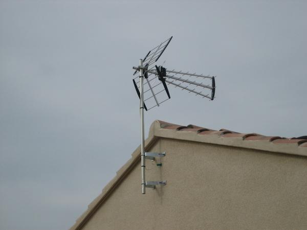

Bon je viens de monter sur mon toit et j'ai décalé mon antenne.
je recois bien la 6 a present mais tjrs rien concernant la TNT. Lorsque je lance les recherches il ne me détecte tjrs que les chaines hd. Par contre il arive a detecté des zones à 80 en puissance et 71% en qualité mais impossible d'aller plus loin, il ne me trouve aucunes chaines.
qu'en penses tu?
apres avoir bien regarder je pense etre sur le relais qui se trouve sur la chaine de montagne de la Sainte Victoire.
en espérant que tu pourras trouver une solution
je te remercie par avance
cdt
CORSO13

Tu veux dire que tu as ton antenne + celle du voisin chez toi?
As-tu la possibilité de mettre une antene sur le toit du voisin pour pointer sur l'étoile?
Pourrais-tu prendre en photo l'antenne du voisin (les 2) et la tiene aussi?
Je te conseilles si tu veux acheter une antenne la meilleure antenne du marché , la WISI EB 66 Large Bande UHF (canal 21 à canal 69) à 61 Euros.
Le câble coaxial , prends du 17 VATC.

l'antenne que tu me presente est similaire a celle que je possede actuellement a la difference que la mienne ne possede pas 2 rectangles a l'arriere mais seulement une grille mais c'est a ce detail pres la meme. elle ressemble un peu a la WISI EB 76... reglable en inclinaison ect... j'ai essayé de la regler en inclinaison mais je recois moins en signal tnt.
je ne sais pas comment reperer l'emetteur de l'etoile... Je pense que j'en suis tout de meme assez loin...
Je me suis positionné comme les voisins ont positionné la leur.
Beaucoup ont ce modele d'antenne...celui que je t'ai joins en photo
Et effectivement sous la maison j'ai un derivateur qui relie l'antenne a mon domicile et a celui de mon voisin (nous sommes dans une copropriété où les maisons sont collées les unes aux autres, il y a trois antennes pour 5 logements!!!) mon antenne est deja sur son toit et donc au plus haut que je puisse faire.

CORSO13 a écrit: sous la maison j'ai un derivateur qui relie l'antenne a mon domicile et a celui de mon voisin ...
cela représente de grandes pertes ainsi que les longueurs de câble ;
de plus ces antennes trinappes ne sont pas terribles du tout !
