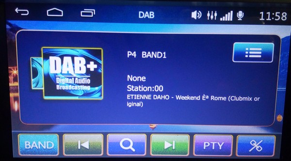

Une photo du bug de mémorisation de certaines stations et d'affichage... (son parfait, signal reçu à fond - 5 barres - bug pas d'affichage de la station ni du mux, le titre joué est ok avec bug du "à"...)
A suivre...

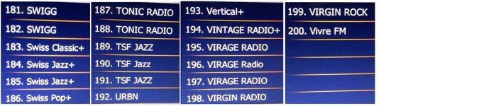

Messagepar jumi » 25 Mar 2022 20:29

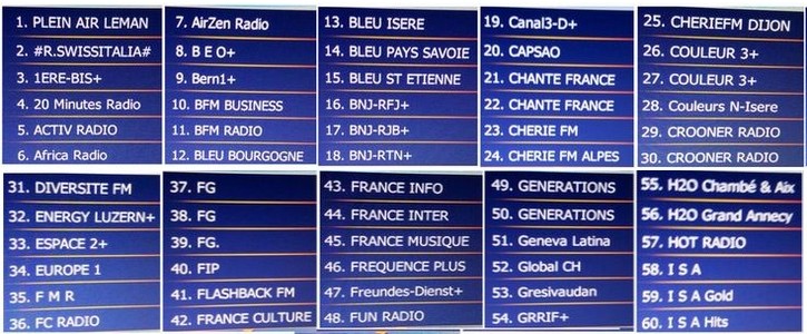

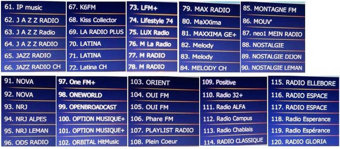

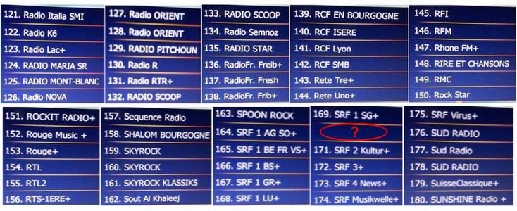

Test à 1700m d'altitude, au dessus d'Annecy: :clap:
- le scan est long mais ne plante pas le poste
- la liste scannée est désormais utilisable
- Il reste encore parfois quelques lignes vides (une seule ici sur 200)

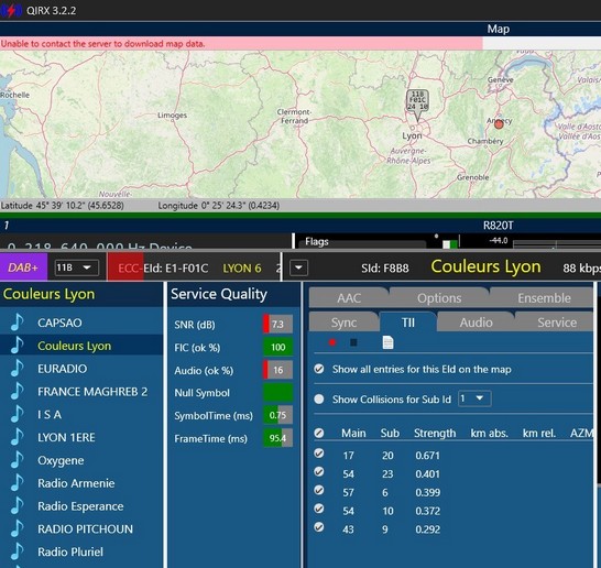

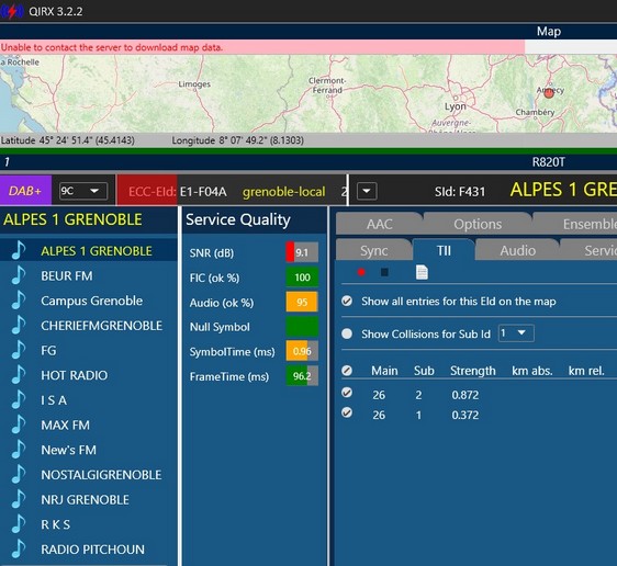

Messagepar jumi » 25 Mar 2022 21:38
Oui les récepteurs ne savent plus où donner de la tête avec une antenne omnidirectionnelle :wink:

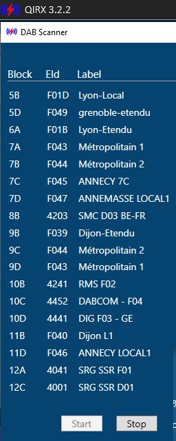

Voilà un balayage par l'appli QIRX au même endroit, plus deux ensembles reçus en se déplaçant un peu:
- Lyon-6 sur le même block que Dijon-L1
- Grenoble-local sur le même block que le Métropolitain-2
All semnoz rochers blcs.jpg -->
