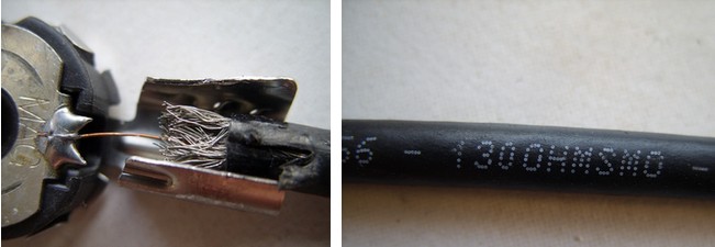

Messagepar jumi » 16 Avr 2022 09:15
Changement du câble d'antenne effectué, opération un peu fastidieuse car il faut dégarnir une partie du ciel de toit :oops:
Bien content d'être allé voir car une fois la base de l'antenne accessible, j'ai constaté des coupures de son en triturant le câble au pied de l'antenne...
Photo prise en dessertissant le câble d'origine: son blindage était dénudé mais pas replié sur la gaine noire, son âme (vernie) était en contact avec les brins de la tresse, avec le temps et les vibrations, un contact aléatoire devait se faire soit entre la tresse et le connecteur voire entre l'âme et la tresse :cry:
A noter également que mon bricolage initial n'était pas génial (raccorder un bout de RG174 50 ohms sur ce cable 130 ohms d'origine)
http://montoya.sdsmt.edu/ee483_583/handouts/RG_coax_list.pdf
L'autoradio est maintenant relié à l'antenne de toit par un câble RG174 neuf et d'un seul tenant :)

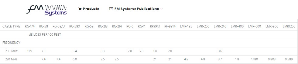

Le RG174 est fin mais peu performant niveau pertes, du LMR240 perdrait 0,9 dB de moins sur 3m.
https://www.timesmicrowave.com/Calculator/?Product=RG-174&RunLength=10&Frequency=200
