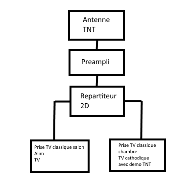

J'ai actuellement une installation comme celle-ci :
Vu 2778 fois
Je compte installer la TV satellite d'orange car j'ai un vieux décodeur sat orange qui traîne Samsung SHD85 (Non chérie je ne dirai pas que c'est toi qui me force pour l'installer :mrgreen: )

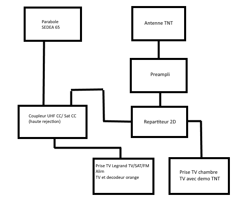

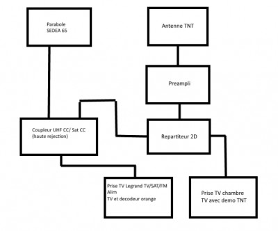

Je compte faire une installation comme celle-ci :
Futur installation.jpg -->
Futur installation
Pour le coupleur je compte acheter soit un SEDEA 214935 ou un johanson 9507
Qu'en pensez-vous ?
Faut'il absolument que je remonte mon alim avant mon répartiteur (ce que l'on m'a conseillé)
La seule contrainte que j'ai c'est que je ne peux avoir que un seul câble coaxial pour aller au salon (celui déjà existant)
Merci d'avance. :Couc:

Messagepar SiCkBoY » 29 Juin 2016 17:26
Un peu de news du mon installation :)
J'ai donc fait mon installation comme le schéma type de kiki37 = > aucune réception satellite.
J'ai donc testé avec mon Sat Finder pas de signal non plus pas de rétroéclairage du sat finder donc j'en déduis qu'il n'est pas alimenté donc la LNB par la même occasion.
Je prend donc la tension sur la fiche F de la LNB et confirmation pas de tension à ses bornes
Je test donc le décodeur Orange SHD85 et j'ai 17.75v en sortie du décodeur.
Je remonte le problème je prend la tension sur la fiche F de la sortie coupleur, j'ai 17.75v jusque là pas de soucis de câble en court-circuit.
Je prend donc la tension sur l'entrée SAT du coupleur et j'ai 0.01v = > problème !! :?
Je débranche l'entrée UHF/VHF qui vient de la sortie 1 de l'alimentation du préampli et je reprend la tension sur l'entrée SAT du coupleur et là j'ai 17.75v J'en conclus donc que malgré le fait d'avoir placé l'alim du préampli avant le coupleur, mais aussi malgré le fait d'avoir acheté un coupleur Johansson 9507 haute réjection VHF/UHF cc/ SAT cc ça ne fonctionne pas !! :evil: impossible de coupler le signal sat et tnt sur le même câble et pourtant je n'ai pas d'autre solution je ne peux pas passer de deuxième câble (et aussi pourquoi dans ce cas vendre des prises TV/SAT/FM)
Avez-vous une idée ?
Autre petite chose en branchant directement en sortie du décodeur la LNB en passant pas mon sat finder celui-ci ne s'allume toujours pas, il y a bien les 17.75v en sortie sat finder mais pas en entrée il ne laisse donc pas passer la tension d'alimentation pour la LNB. J'ai donc testé la continuité entre l'entrée et la sortie du sat finder sur la masse : continuité OK
Puis le même test sur l'âme : pas de continuité
Je dois donc en conclure que mon sat finder est HS ? (deuxième problème indépendant de l'autre pour bien faire) :D
Merci d'avance pour vos retour.
PS MODO : j'ai continué le fil de mon premier post car dans la continuité de celui-ci mais si il faut le déplacer n'hésitait pas :wink:

Messagepar Anonymous » 29 Juin 2016 18:10
Ici :
http://www.tv-satellite-services.com/ca ... 07-47.html
Il est précisé passage CC sur les prises UHF et SAT. C'est pas courant ,rarement utile,ça doit pouvoir se modifier.
Y a pas une notice avec ?
Donc c'est normal que ça ne marche pas si le boîtier alim du préampli a un court circuit sur ses sorties en continu.
Ca peut marcher en supprimant l'alim Dans ce cas le preampli sera alimenté par le récepteur SAT
