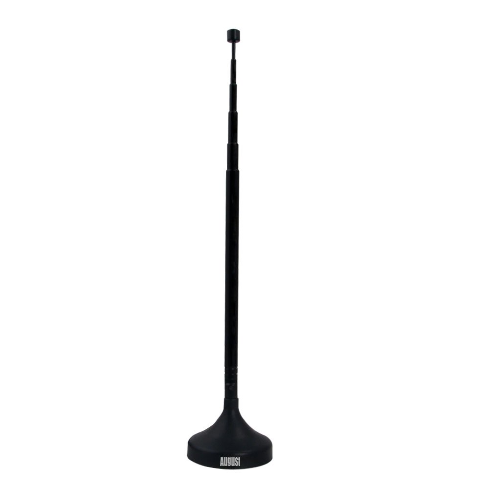

c'est une antenne à tige classique non amplifié ( DTA208) oui je ferais le test mais c'est bizarre que ce soit des reflexions sur uniquement cette porteuse et pas les autres...

Messagepar marceljack » 03 Sep 2019 10:21
amazigh76 a écrit:slt
Franchement ce n'est pas étonnant que tu aies des problèmes avec ce type d'antenne qui n'est absolument pas adapté à la réception de la TNT française:
-elle est verticale alors que la TNT française est en polarisation horizontale,
-elle n'a absolument aucune directivité, ce qui fait qu'elle capte tous les émetteurs d'où qu'ils viennent, ce qui est particulièrement problématique avec un réseau SFN (Single Frequency Network) comme en France (tous les émetteurs d'une "plaque" sont synchronisés et sur le même canal).
Utilise une véritable antenne, même intérieure, et tu n'auras plus ces problèmes.
Voir ici:
http://www.tvnt.net/forum/antennes-interieures-t1577.html
Même un simple bout de coaxial dénudé monté à l'horizontal sur une vitre donnerait sans doute de meilleurs résultats ...
