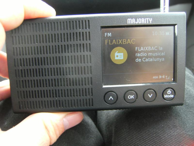

Réception très facile de Flaixbac en Catalogne du nord sur le 103.6 et même bien plus au nord , dans le sud Aveyron sur les contreforts du plateau du Larzac , incroyable que cet émetteur ne soit qu'à 200W.... :gratt:

Le 103.6 émet depuis le même massif montagneux que l'émetteur Towercast de Céret et l'émetteur TNT et FM de Perpignan Mont des Albères.
Donc la vue est bien dégagée vers la Montagne Noire et jusque vers le Mont Saint Baudille.
Sans doute la raison pour laquelle la réception est encore possible dans le Larzac et en Aveyron derrière ces montagnes donc.
Mais la performance n'en reste pas moins incroyable :D
