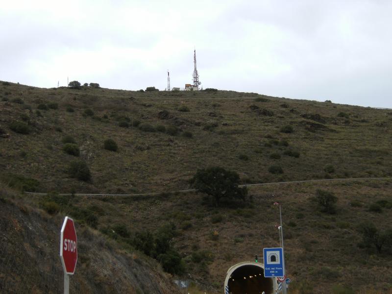

Messagepar nono 63 » 11 Nov 2021 19:15
Avec un émetteur qui dessert Port-Bou

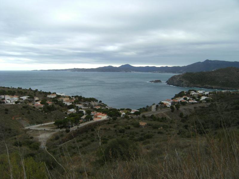

Messagepar nono 63 » 14 Nov 2021 18:53
Village où a été réalisé le dernier bandscan (Rabos)
