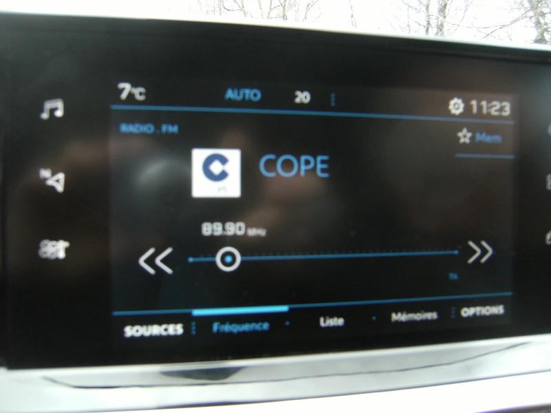

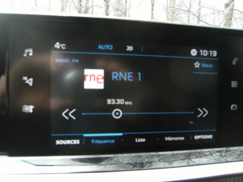

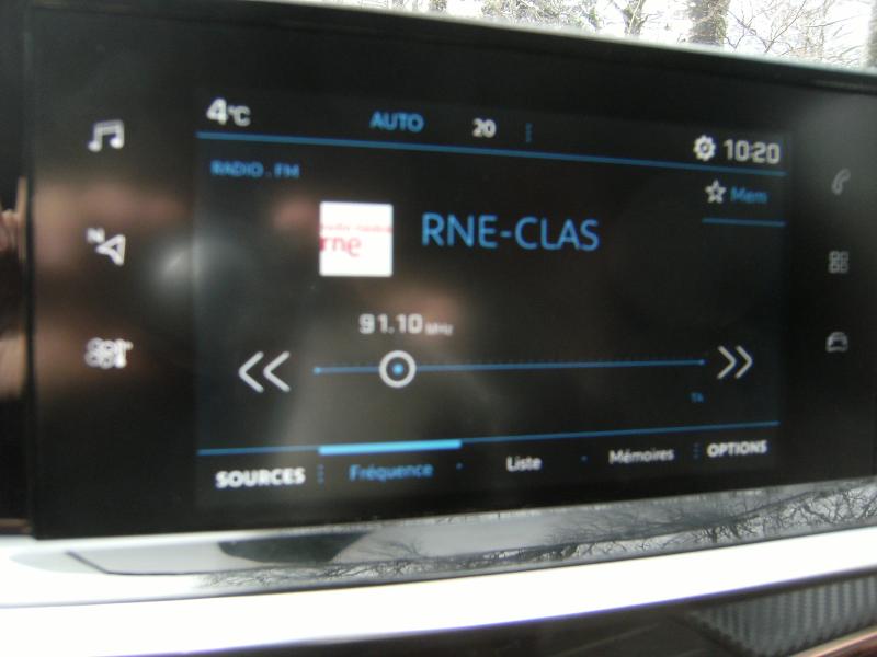

Reçues sur les contreforts Sud-Ouest du Mont Aigoual en provenance de la Catalogne espagnole , sans aucune propagation ce lundi :
Messages: 2998

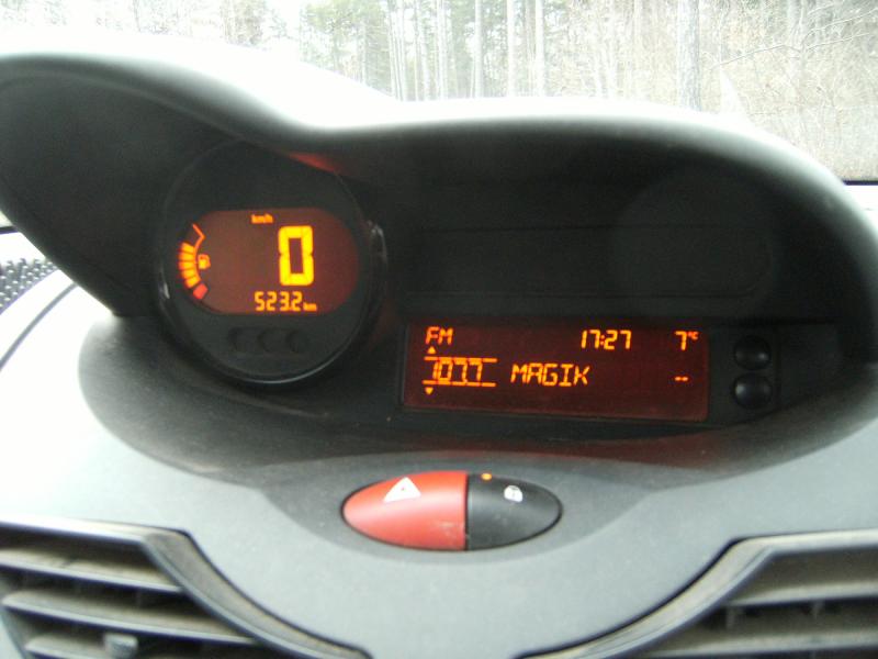

Messagepar nono 63 » 03 Avr 2024 23:41
Radio pirate 8) MAGIK reçue à Mende (48) ce samedi à Mende sur le 107.7 , musique type Dance ! :lol:
