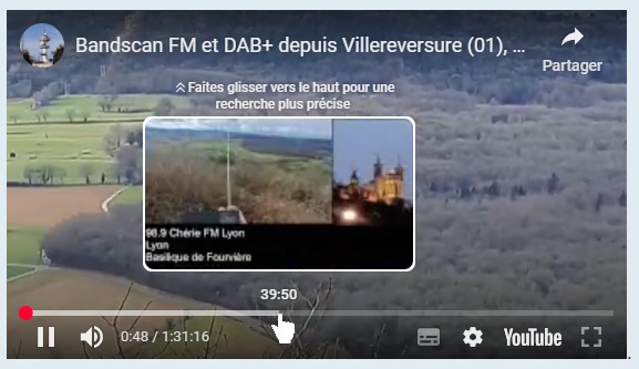

Re: Bandscan FM à Villereversure (01)
Messagepar Gaël01 » 27 Jan 2025 18:37
Salut ! :Couc:
Voici ma toute nouvelle vidéo : 5 ans et demi après, je suis retourné à Condamine, au-dessus de Villereversure faire un scan FM (et DAB+ cette fois) avec mon poste Sony XDR-S41D.
Bons visionnages ! :wink:
Gaël01
Messages: 4109
Localisation: Bourg-en-Bresse
Messagepar Gaël01 » 14 Mar 2025 20:20
Salut ! :Couc:
Réupload de mon bandscan de Condamine, après quelques légères modifications visuelles.
Re-bons visionnages ! :wink:
Messagepar Mixture » 15 Mar 2025 09:52
Salut, sur ton relevé à Condamine, comment se fait-il qu'aucune fréquence de Nantua ne soit reçue ? La non-réception d'Oyonnax s'explique déjà un peu mieux, mais les seules réceptions que tu obtiens sont toutes situées à une vingtaine de kilomètres minimum.
Mixture
Messages: 2105
Localisation: Paris (9e)
Messagepar Gaël01 » 15 Mar 2025 11:20
Salut...euh tu es sûr d'avoir bien regardé ma vidéo ? (bon OK elle fait 1h30)
Il faut dire que malgré la proximité avec Nantua (7,5 km à vol d'oiseau entre Condamine et le site de Mornay), il y a beaucoup de relief et le point de vue de Condamine se trouve sur le flanc ouest du Revermont, donc les fréquences de Nantua se font noyer par les lyonnaises/burgiennes/stéphanoises/mâconnaises/chalonnaises.
Car si, en vidéo j'en ai reçu :
:arrow: 87.7 France Culture, que je n'ai pas trop mal reçu malgré le fait qu'elle soit située entre Radio Espérance Bourg et Mouv' Lyon.
:arrow: 90.3 France Musique, mal reçue à cause de la cohabitation avec Culture Arnay mais aussi Lyon 1ère d'une part et Europe 1 Bourg de l'autre.
:arrow: 91.0 Rire & Chansons, reçue en résidu sur 91.1 à cause de la forte réception de Fun Radio Villefranche, en plus elle doit faire avec Radio Salam Lyon et Tonic Radio Chalon.
:arrow: 98.8 France Inter, qui doit faire avec Europe 2 Le Creusot/Chérie FM Lyon sur le 98.9, mais elle a de la marge avant, car je n'ai rien capté entre le 98.5 (TSF Jazz) et le 98.8. Le Mont du Chat ne passe pratiquement pas ici à cause des autres reliefs du Revermont et aussi du Bugey.

JMJ3 a écrit:
Mixture a écrit:Je n'ai pas regardé vidéo mais ta liste juste au-dessus. Je reconnais que faire des vidéos présente un intérêt, mais c'est trop long à consulter pour savoir quelles fréquences sont reçues.
Salut Mixture,
C'est long : certes.
Mais rien n'interdit, de gagner du temps, en jouant sur les touches "scroll" du clavier, il est possible de passer d'une réception à l'autre... ou plus exactement d'une fréquence où il y a un programme à une fréquence supérieure de quelques 0,1 MHz où il y a un autre programme.
JM
Il suffit de mettre le curseur de la souris (qui se transforme en main ) dans le bas de la vidéo sur la timeline et de le déplacer : une miniature s'affiche permettant "d'accélérer" le visionnage et de repérer un passage intéressant. ;)
Vu 311 fois
