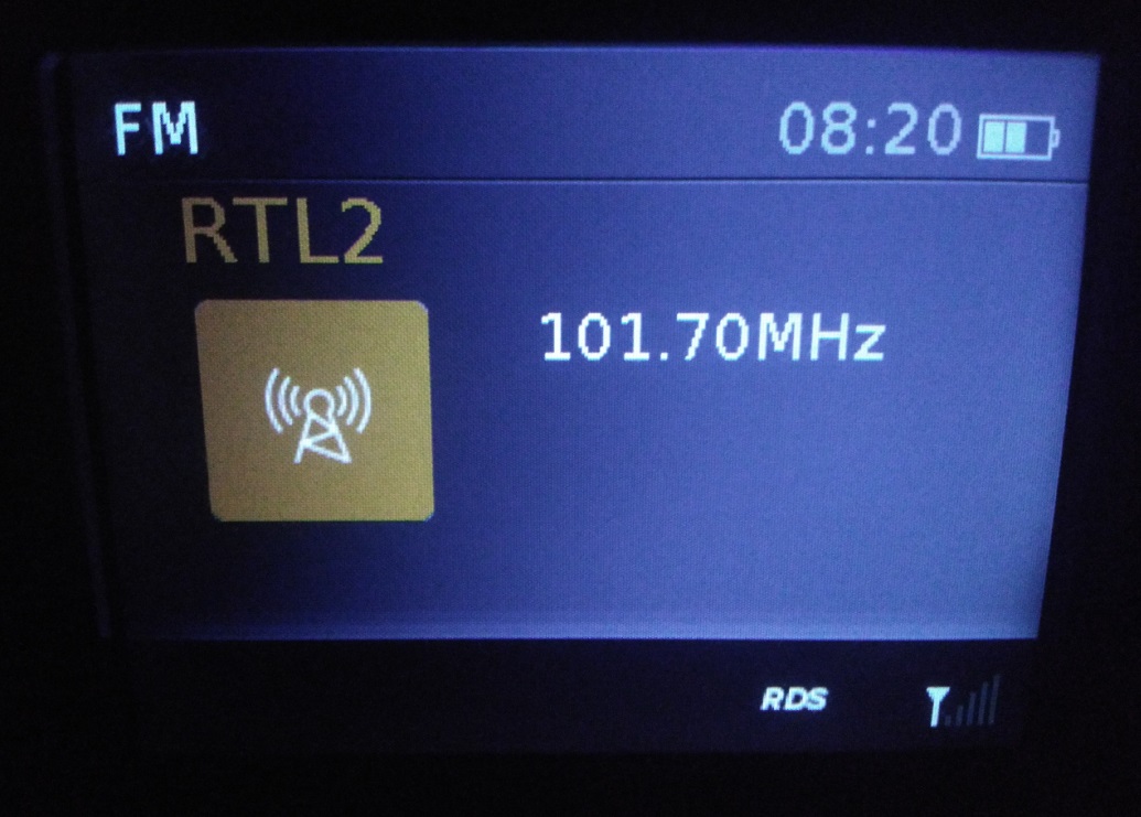

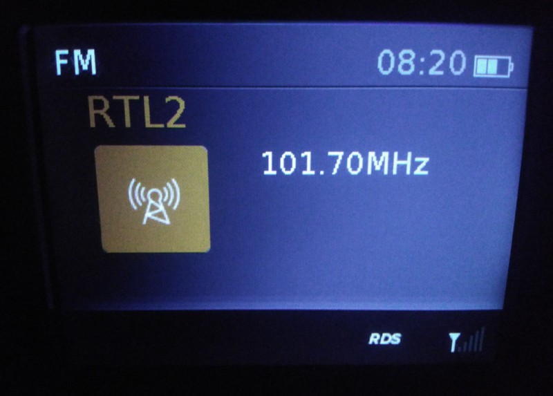

RTL2 Le Creusot 101.7 était aussi bien reçue que RMC 95.7 et RTL 105.7 (avec RDS quand même ! La seule creusotine dans ce cas). Étant donné que j'ai reçu plus faiblement les émetteurs de Towercast et Fréquence Plus 97.6, j'en déduis que RTL2 est toujours chez TDF.

Re: Bandscan FM depuis Chalon-sur-Saône (71)
Messagepar julien74 » 08 Fév 2024 12:28
Hier j'ai eu l'agréable surprise de recevoir sur mon transistor radio sur le 106.7 Europe 1 Chalon sur le 106.7 à LA Tour en Haute-Savoie non loin de la mairie, à l'arrière d'un bar sur un terrain de pétanque. :D
ça me fait penser à Clusien74 qui avait reçu des radios FM de Cluses sur les hauteurs de Chalon sur Saône.
Il doit y avoir un couloir favorable aux ondes entre Cluses Croix d'Agy / La Tour / Chalon sur Saône.
Moi même j'avais remarqué il y a quelques mois la réception DAB+ de DIjon étendu et des M1 et M2 de Bourgogne sur la commune de Faucigny non loin de là.
