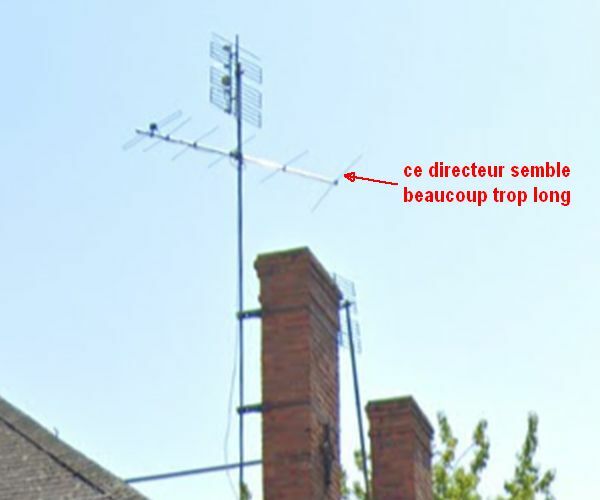

J'ai ajouté dans mon post d'hier soir un lien renvoyant vers une prise de vue (récente : 2021) où l'on peut voir encore une ancienne VHF vers Lyon (les UHF cadres étant orientées vers Autun).
Je le mentionne également ci-dessous
> https://goo.gl/maps/gCj16xcLJKtTvkVt5
Cette autre prise de vue semble montrer (à gaucher) que l'UHF panneau supérieure est orientée plein sud soit vers le Pilat (celui en-dessous semble être vers Autun), à comparer à droite avec les VHF qui sont sur le PDD. Si tel est le cas, c'est certainement l'endroit septentrional du cours de la Loire où l'on peut voir une UHF vers le Pilat. :shock:
https://goo.gl/maps/YKxBhrTDx4Cq5Nf5A

Messagepar marceljack » 26 Nov 2021 09:28
JMJ3 a écrit:J'ai ajouté dans mon post d'hier soir un lien renvoyant vers une prise de vue (récente : 2021) où l'on peut voir encore une ancienne VHF vers Lyon (les UHF cadres étant orientées vers Autun).
L'ancienne antenne VHF a subi pas mal de misères et peut-être une modification ou un montage malencontreux:
-absence du réflecteur derrière le trombone (pas vraiment étonnant vu l'âge),
-par contre le directeur le plus éloigné du trombone semble plus long que les autres, ce qui serait tout à fait anormal car ce devrait être le plus court.
On dirait qu'il a été interverti avec le réflecteur absent. Mais c'est peut-être un effet d'optique ...
Note: cette antenne VHF semble être une Diela des années 60.
Quant à l'antenne UHF du haut, il en manque un bon morceau !
