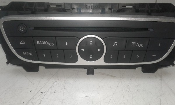

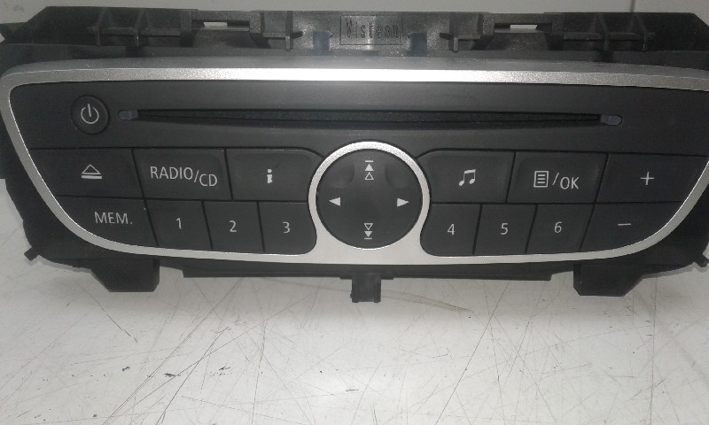

Messagepar Gaël01 » 23 Avr 2020 20:44
JMJ3 a écrit:Il s'agit d'une Twingo 2 Diesel, avec l'autoradio d'origine, et fréquences sur l'écran déporté. Effectivement, c'est un modèle où il faut attendre 1 bonne seconde pour qu'il se mette à scanner vers une autre radio. Bon tuner au niveau du son. Et je lui trouve une très bonne sensibilité, et une très bonne sélectivité entre deux émetteurs voisins de 0,1 Mhz. Par rapport à l'autoradio du Duster, l'autoradio de la Twingo est bien meilleure. Enfin, j'ai conservé une opel corsa essence millésime 1999 et approchant les 400 000 km. L'autoradio cassette Blaupunkt, qui date, a une sensibilité correcte, mais une sélectivité fort moyenne. Mon regret est de ne pas avoir conservé l'autoradio que j'avais acheté lors de mon service, en Allemagne, et qui captait les ... ondes courtes. Mais le tuner FM commençait à dérailler.
Non, sur les autoradios "List / Preset / Manu", le changement à la fréquence suivante se fait instantanément dès que l'on appuie sur << ou >>. Quand on veut faire une recherche automatique en revanche, oui on reste longtemps appuyé sur une des touches puis il y a un sifflement et
Tu as quelle version ? Celle avec cet autoradio ? :
(https://bparts-eu.s3-eu-west-1.amazonaw ... 9689-1.jpg)
Et cet écran ? :
Vu 1283 fois
(https://images.planeterenault.com/41912 ... 003_06.jpg)
