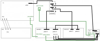

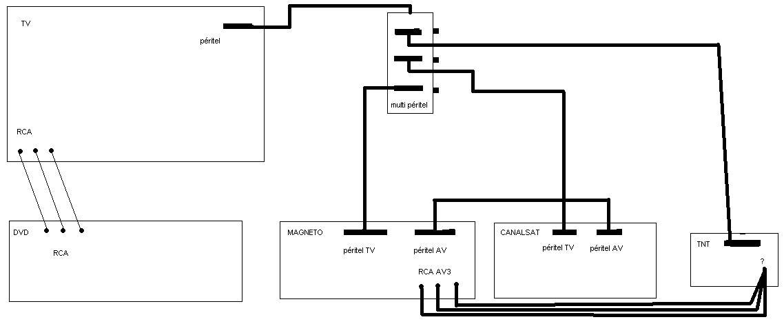

besoin d'aide dans mon branchement svp
Re: besoin d'aide dans mon branchement svp
Messagepar julien74 » 06 Jan 2011 23:22

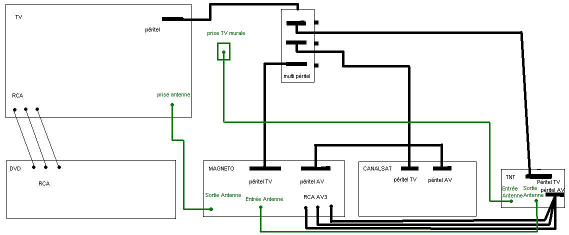

Veux-tu sur le schéma aussi le brancheent pour le cordon d'antenne TV râteau?
Voilà:
25 Euros , ça irait pour le déco TNT? :wink:
Messagepar jahuvelle » 06 Jan 2011 23:30
wahoo quelle rapidité
alors si c pas trop te demandé pour l'antenne rateau je veux bien au moins je serais au top dans le branchement grace a toi biensur
mais pas obligé aujourd'hui tu a le temps quand meme je ne veux pas te faire perdre ton temps pour mes probleme de branchement
et oui 25 sa me va pour le deco
amitiée janique

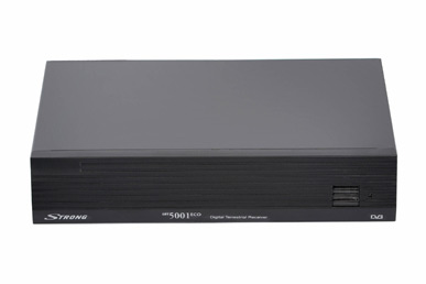

Le déco TNT , c'est le STRONG de chez DARTY qui est à 25 Euros:
:arrow: www.darty.com/nav/achat/hifi_video/tnt/ ... 1_eco.html
Messagepar jahuvelle » 07 Jan 2011 09:42
mille merçi
sa va etre un jeu d'enfants a fair e ce montage
par contre j'ai une petite question ( eh oui encore une grrr)
tu me dit de choisir le deco strong de chez darty j'ai ete voir sur le site et il y as que 1 seule peritel mais sur le shema tu as mis 2 peritel au niveau du deco tnt !!!!!!
amitiée janique
jahuvelle
Messages: 58
Inscription: 03 Mar 2010 11:17
Messagepar julien74 » 07 Jan 2011 12:05
En effet , pardon pour cette erreur. :oops:
Si il n'y a qu'1 péritel , tu as la possibilité de te procurer à GEANT un adaptateur péritel avec 3 RCA pour 5 Euros chez GEANT au rayon connectique audio / vidéo (à côté des antennes TV intérieures...).
Avec ceci , tu peux relier sur la péritel du STRONG à la fois un cordon péritel pour la TV et également brancher les RCA provenant du magnétoscope. :wink:
Tu as aussi la possibilité de trouver un autre adaptateur TNT de ton choix avec 2 sorties péritels. :wink:
