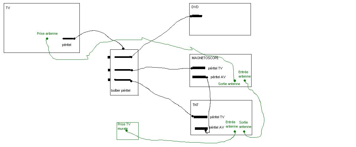

Chez BRICO DEPOT , la multiprise péritel est à 13 Euros , tu verras , il y a 3 bouton noir sur le devant du boitier multiprise.
Pour le déco TNT du salon , si tu trouves un autre déco TNT que le STRONG de DARTY , tu as le droit de le prendre. :wink:
Voici le schéma:
PS: pardon , mes schémas sont super moches , j'ai honte quand je vois les jolies schémas que font mes collègues intervenants et modérateurs sur ce forum. :oops:

merçi beaucoup
tes shemas me conviennes tres bien il sont tres claire et precis
maintenant me reste plus cas allée a bricot :)

chez bricot c sa la multiprise mais y'as que 2 boutons c bon ?
et les boutons il faudras toujour que je les changes pour me servire des apareil ?

Messagepar julien74 » 10 Jan 2011 22:09
Tu l'as trouvé où la photo? :wink:
Si tu changes d'appareils (tu passes de la TNT au DVD ou bien alors du DVD au magnétoscope...) , oui , il faudra appuyer sur les boutons.
ça te pose un soucis? :wink:
