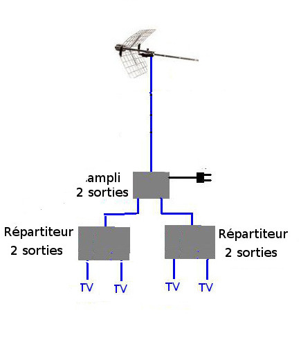

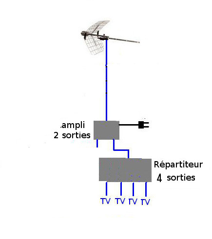

Messagepar bernard7715 » 17 Juil 2013 14:50
Cette ampli comporte 2 sorties identiques, il lire faut l'etiquette comme cela: ampli 2 sorties ayant un le gain de 12 db en VHF et de 16 db en uhf*
En plus l'installation serai mieux équilibré et tu gagnerai 4 db avec 2 répartiteurs 2 sorties. Car actuellement tu as une sortie non chargé ce qui rend la bande passant non régulière sur la sortie avec le coaxial. Ce qui peut défavorisé certains :canaux
Ton installation ressemble a cela, ce qui n'est pas bon.
Ton installation devrais être comme cela

Messagepar Joël70 » 17 Juil 2013 15:10
Merci Bernard, je comprend mieux.
Je pourrais donc utiliser les 2 sorties vers 2 répartiteurs avec donc un affaiblissement moindre du signal, c'est ça ?
Je vais tester ça de suite vu que j'ai en stock un autre répartiteur en 2D
Joël70

Re: Besoin d'aide
Messagepar Joël70 » 18 Juil 2013 14:39
Affaire partiellement résolue :
j'ai modifié l'installation en sortie d'ampli comme l'a conseillé Ford,
j'ai donc 1 sortie ampli en direct sur une TV = les 4 chaines suisses nickel.
2ème sortie ampli sur répartiteur 2d = le décodeur prend bien les 4 chaines mais signal faible et images hachées (ceci dit le temps est orageux dans la région cet après-midi).
Bon, j'ai déjà une télé qui donne je ne me plains pas. Ça avance quand même :mrgreen:
